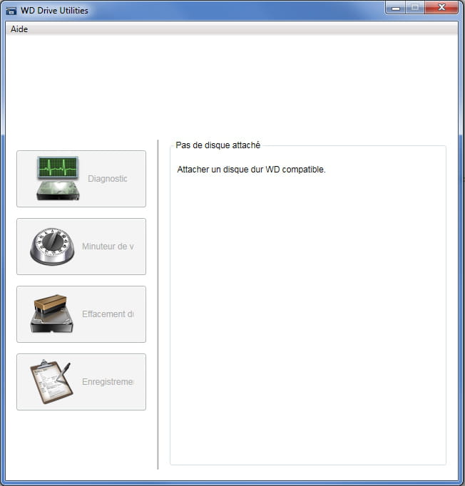

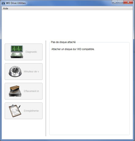

    Bref, voici un screen qui montre bien que le WD Drive utilities qui avait été installé m'empêche d'aller plus loin car il ne voit rien.
    Pourtant bien détecté par le PC, leur soft lui ne voit rien...
    Merci pour votre aide.
    1. WD DRIVE UTILITIES FONCTIONNE SUR UN AUTRE PC...
      JE SUIS DONC EN TRAIN DE PASSER EN RAID1.
