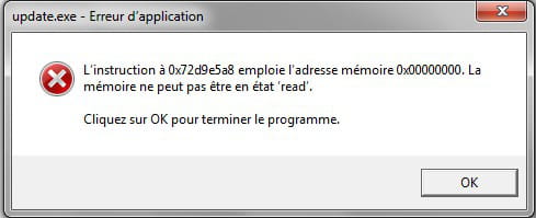

salut à tous, depuis quelques semaine j'ai une fenêtre avec le même message d'erreur qui s'ouvre 2 ou 3 fois par jour, à plusieurs heures d'intervalle.

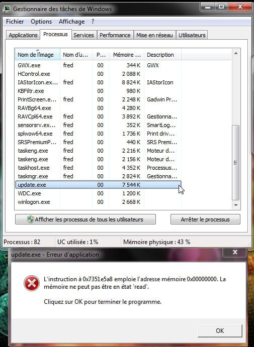

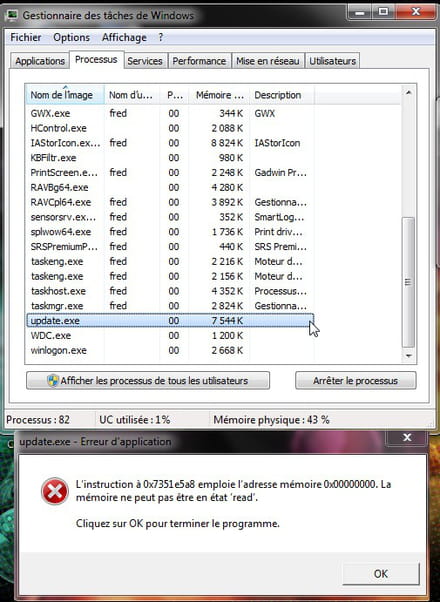

  3. salut Malekal_morte-, et oui ça continue^^ très souvent en fin de journée, et quelques fois le matin.....j'ai réussi à prendre une photo du gestionnaire des tâches pendant l'ouverture de la popup, en sachant qu'il y avait un autre processus "update.exe" ouvert juste au dessus de l'autre (environ 224 789 K, mais chiffre en évolution), mais il a disparu avant que j'ai pu prendre la photo.
    voilà, merci encore pour ton temps....
    fred....

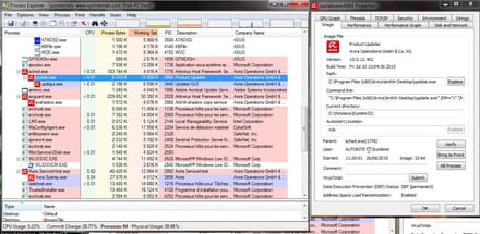

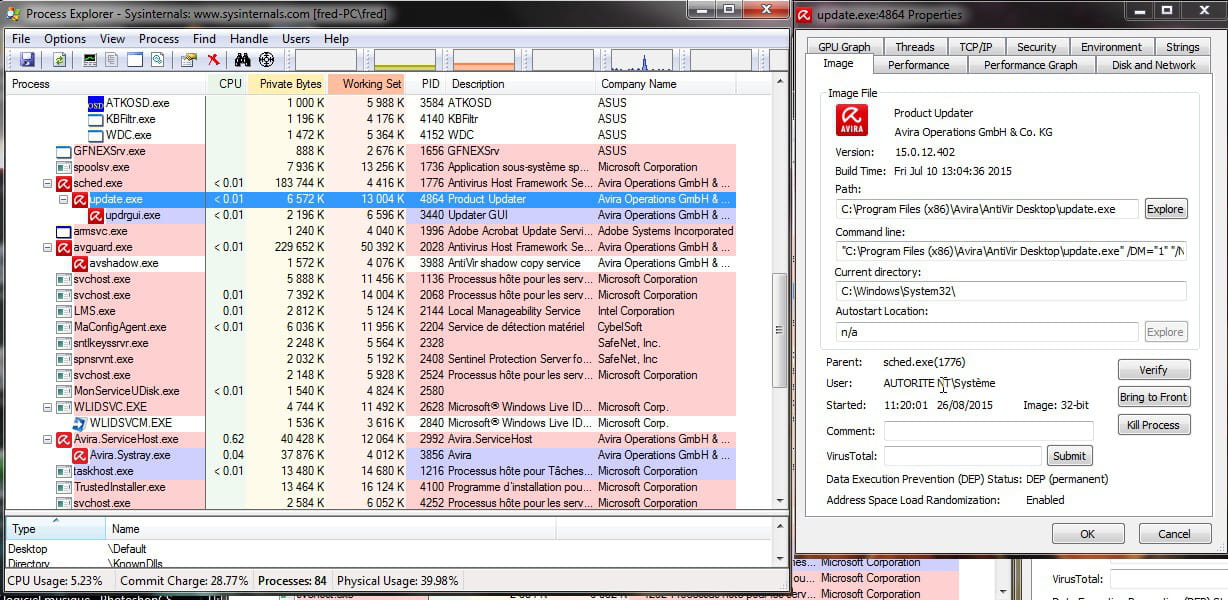

    3. salut Malekal, bon je pense que grâce à toi je me rapproche enfin d'une éventuelle solution^^
      ce matin popup, j'ai ouvert vite fait process explorer, et à priori cet "update.exe" viens de mon antivirus...
      voilà la photo:
      fred......
        bha voila, c'est Antivir qui plante =)

      3. Modérateur
        C'est le programme de mise à jour Antivir qui plante.
        Le mieux c'est de les contacter afin qu'ils corrigent.
