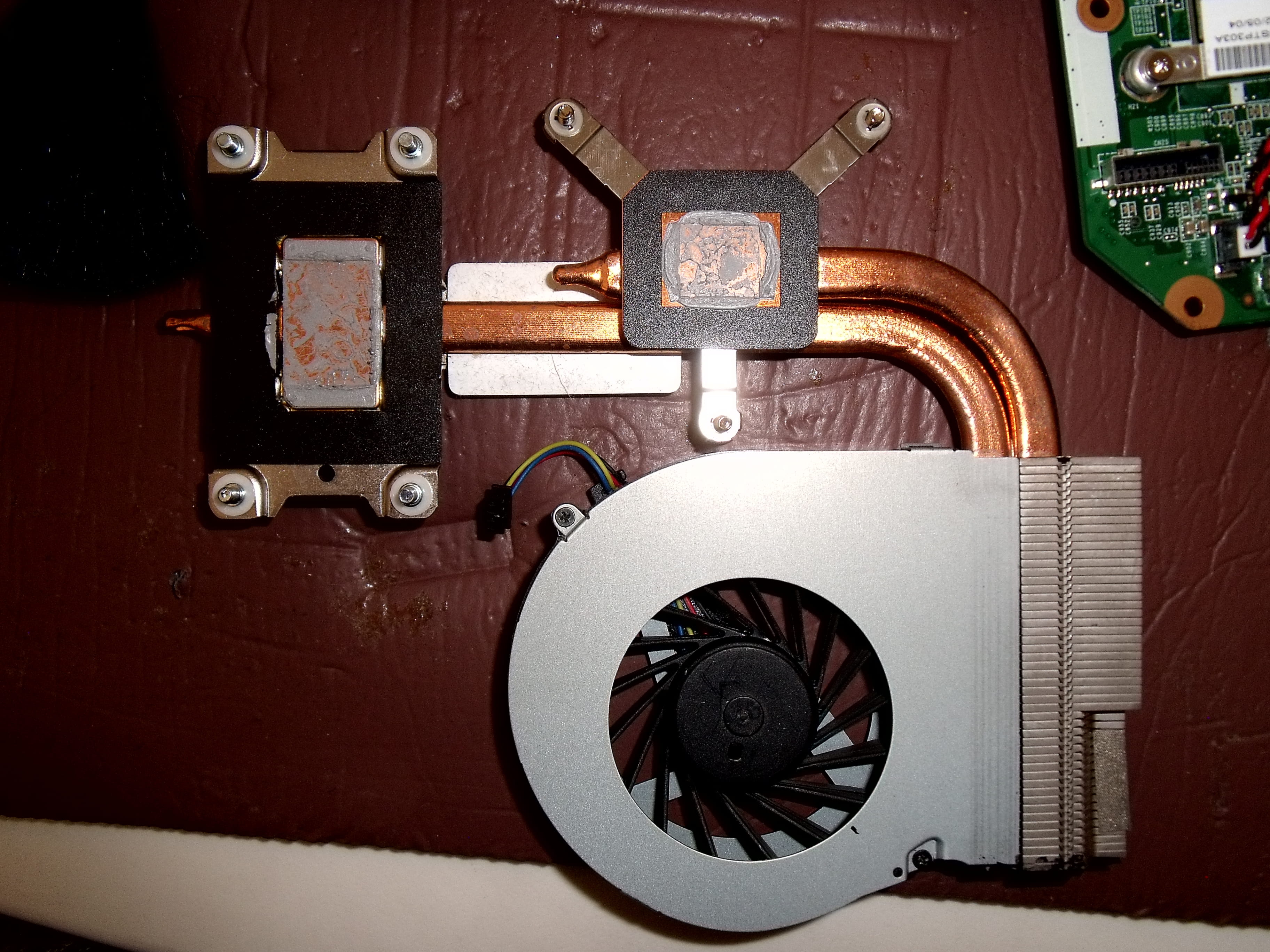

J'ai changé la Pâte Thermique du Processeur et de la Carte Graphique (qui était sèche) et cela ne fonctionne toujours pas.

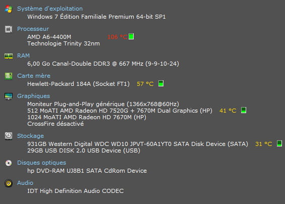

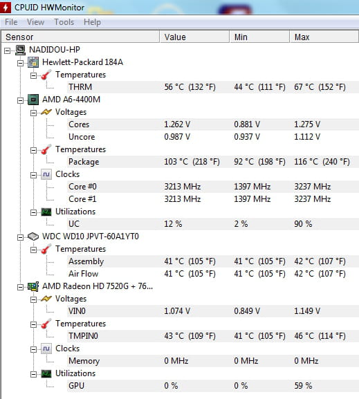

Sinon je vous mets les rapports que j'ai faits :
Speccy voit rouge :
Rapport Speccy ->
Rapport HWMonitor ->

  3. baladur13 Messages postés 47421 Date d'inscription   Statut Modérateur Dernière intervention   14 417
    Peut-être avez vous été un peu trop généreux...
    Extrait de https://fr.wikipedia.org/wiki/P%C3%A2te_thermique#Application
    La Pâte thermique doit être appliquée sur une ou deux des surfaces à mettre en contact. Ayant tout de même une conductivité thermique bien plus faible que celles des métaux, la couche de pâte thermique doit être la plus fine et régulière possible, son seul rôle étant d'éviter la présence d'air entre les deux surfaces. Plus la couche sera épaisse, moins la pâte thermique sera efficace.
    voir aussi
    https://www.materiel.net/guide-achat/g1-guide-de-montage-pc/4/
    1. lm66 Messages postés 402 Statut Membre 9
      Bonjou,
      Oui j'en mets une noisette sur le processeur et j'étale au doigt avec un gant.
      Et je fais toujours attention de pas trop en mettre.
      Si d'autres idées conseils je prends ...

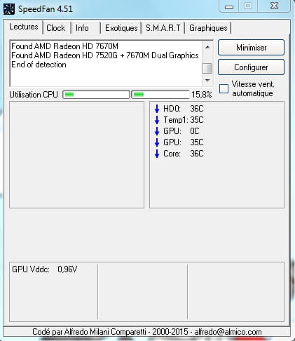

    1. MegaAlan
      Les tuyaux de cuivre qui amènent la chaleur au ventirad ne sont pas tordu ?
  6. lm66 Messages postés 402 Statut Membre 9
    Bonjour MegaAlan,
    Apparemment non ... vous en pensez quoi ?

  8. titou337 Messages postés 228 Date d'inscription   Statut Contributeur Dernière intervention   1 919
    Le problème c'est bien la surchauffe assez incroyable du processeur. Je dois dire que j'ai rarement vu une température aussi élevée !

      1. baladur13 Messages postés 47421 Date d'inscription   Statut Modérateur Dernière intervention   14 417 > lm66 Messages postés 402 Statut Membre
        Une question, anodine peut être, à été posée :
        Le ventilateur tourne t'il dans le bon sens... ?
    2. lm66 Messages postés 402 Statut Membre 9
      Salut baladur13,
      Comment on fait pour savoir dans quel sens il tourne ? (de plus c'est sur un portable) ...
      Comment aurait-il fait pour changer de sens ?
      Merci.
        Normalement il souffle l'air à travers le radiateur et aspire par le dessus...
        Sur la photo , à mon avis, il devrait tourner en sens inverse des aiguilles d'une montre
        Changer de sens! Si la prise n'a pas de détrompeur on peut la remettre à l'envers...
    3. lm66 Messages postés 402 Statut Membre 9
      Ok baladur13,
      Apparemment cela ne viens pas de cela, mais je ne savais pas qu'on pouvais le mettre à l'envers.
      Merci.
