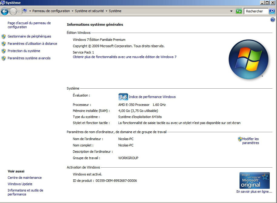

    Si tu n'as pas de partition Recovery sur le disque dur, il faudra télécharger Windows 7 mais exactement la même version que la tienne.
    Tu trouveras cette info en allant dans :
    Panneau de configuration\Système et sécurité\Système
    Avec la licence que tu auras copié et mis de coté, tu pourras réinstaller Windows 7 à partir d'une .iso gravée sur un CD ou à partir d'une clé USB (c'est plus rapide).

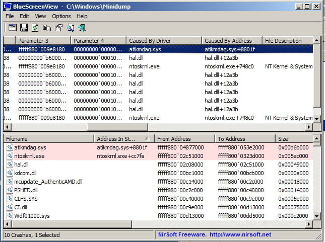

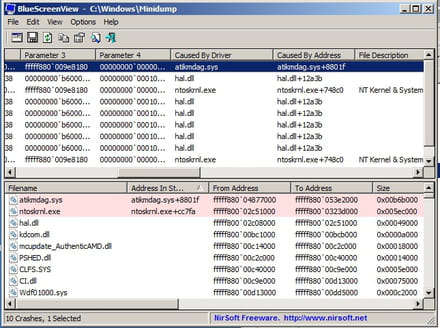

  2. voila resultat bluescreen
    1. C'est un Windows 7 édition familiale premium.
      Pour le bluescreen, il me semble que c'est du au drivers graphique.
      C'est bien une carte graphique ATI que tu as à l'intérieur ?
