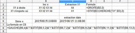

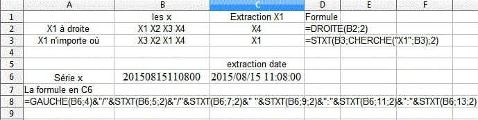

  3. yclik Messages postés 77 Date d'inscription   Statut Membre Dernière intervention   1 614
    si X1 au début et en X1 X2 X3 en B2
    =DROITE(B2;2)
    si X1 n'importe où en B2
    =STXT(B3;CHERCHE("X1";B3);2)
    extraction xxxxxxxxxxxxx en B2
    =GAUCHE(B6;4)&"/"&STXT(B6;5;2)&"/"&STXT(B6;7;2)&" "&STXT(B6;9;2)&":"&STXT(B6;11;2)&":"&STXT(B6;13;2)
