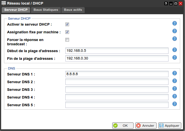

    Dans votre box , dans le serveur dhcp , mettez une reservation d'adresse pour l'adresse MAC de votre caméra .
      Dans un réseau, ta box fournit les adresses IP aux équipements connecté dans ton réseau local (Pc, tablette, Caméra IP..). En général, les box sont configuré pour distribuer les IP sur le réseau en dhcp donc de façon automatique (0.4 ; 0.5 ; 0.6..). Un dhcp à une plage de départ et de fin à distribuer, exemple de 192.168.0.5 à 192.168.0.30. Après 30, toutes les adresses sont libre.
      https://www.zupimages.net/up/15/32/r0mh.png
      Connecte toi donc sur ta box, et regarde ta plage dhcp. Quand tu verra le début et la fin de la plage, tu sera quelle IP tu peut donner à ta caméra. Sur mon image et donc dans cette exemple, la fin est .30 tu pourra donc prendre la .31 pour ta caméra.
      Une fois que tu as ton adresse IP, connecte toi à ta caméra pour configurer sont IP en fixe et non pas en dhcp(automatique). De cette façon, elle aura toujours l'adresse IP .31 en sa ne changera plus. Et tu pourra t'y connecter depuis internet explorer avec l'adresse ip que tu aura choisi.
        Si tu nous dit quelle box tu as, ont pourra alors mieux t'aider.. Mais en général c'est dans la partie Réseau.
        Après tu peut mettre une IP en .230, je ne pense pas que celle ci soit utilisé.
