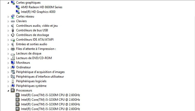

Bonjour à vous tous, heureux que vous lisez ce post, je voudrais demander si j'ai la bonne configuration pour GTA V (GTA 5). J'ai un processeur Intel(R) Core(TM) i5-3230M CPU @ 2.60GHz et une carte graphique Intel(R) HD Graphics 4000 et une autre qui est une Radeon (TM) HD 8670M . J'ai déjà tenté de jouer à GTA V (GTA 5) avec cette configuration mais malheureusement que des gros décalages d'images et des buggs. Ma carte graphique Radeon doit être bonne, mais mon processeur doit être mauvais je crois. Que je dois changer (si c'est dans le cas) comme processeur ou carte graphique, je pourrais changer mon processeur ou ma carte graphique mais seulement à moins de 100€ . N'hésitez à me donner des liens pour acheter un processeur ou carte graphique (de moins de 100€ si c'est possible), à savoir que je suis sur un PC portable qui est un HP Pavilion. Merci de m'aider et aussi d'avoir lu. Et désolé si ma signature vous dérange ;P
Voici une image de ma configuration :

  1. The Lion King Messages postés 11136 Date d'inscription   Statut Contributeur Dernière intervention   1 137
    Ta config n'est pas mauvaise du tout.
    A mon avis ton PC est surtout rempli de merdes qui le ralentissent.
    1. GoldHeadshot Messages postés 6 Statut Membre
      Désolé mais j'ai remis à zéro mon PC est boom ! Ca relag ! :/
      Je crois que GTA 5 tourne sur ma Intel Graphics HD 4000, et je voudrais qu'il tourne sur ma Radeon, mais comment faire ? :'(
    2. The Lion King Messages postés 11136 Date d'inscription   Statut Contributeur Dernière intervention   1 137 > GoldHeadshot Messages postés 6 Statut Membre
      Facile: désactive le pilote de ta HD4000 (clic droit, désactiver).

    4. The Lion King Messages postés 11136 Date d'inscription   Statut Contributeur Dernière intervention   1 137 > Utilisateur anonyme
      On va faire simple:
      GTAV video card requirements (minimum): NVIDIA GeForce 9800 GT 1GB / AMD Radeon HD 4870 1GB
      Avec une HD 8670, il est donc dans la norme. Avec 2 G0 de mémoire dédiée, ca passe.
      http://products.amd.com/fr-fr/MobilityGPUDetail.aspx?id=150&f1=&f2=&f3=&f4=&f5=&f6=&f7=&f8=&f9=&f10=&f11=&f12=&f13=&f14=&f15=&f16=&f17=&f18=&f19=&
      Un virus qui utilise du temps de calcul processeur peut tout à fait ralentir le jeu. Le jeu reste une application qui tourne sur le système d'exploitation. Aucun doute que si la tour rame déjà à la base à cause de ça, le jeu ne fera pas mieux. Ca me paraît évident à comprendre, comme tu dis... donc "pour info", revois tes bases.
      Puisque tu mentionnes le PC portable (et tu fais bien), une autre piste à creuser: passer les paramètres de gestion d'énergie sur "performances élevées". Sur mon portable équipée nVidia, si je suis en mode "usage normal" ou "économie d'énergie", même pas la peine que j'essaye de lancer Dishonored... et de même, toujours jouer en étant branché sur le secteur.
