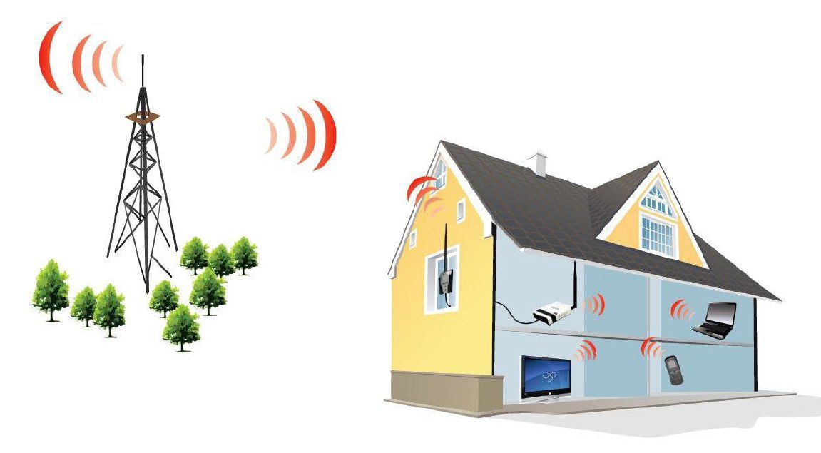

      le souci n'est pas l'antenne en gros se que je veux c'est un répéteur wifi qui chope le signal avec une antenne wifi ext ou ricoré ^^ et qui re balance le signal "propre" en wifi dans la caravane pour les smartphone et tablette

    tu ne trouveras pas de routeur ou point d'accès grand public capables de gérer surtout en mode client deux réseaux wifi.
    Il serait plus simple pour ça d'investir carrément dans un point d'accès wifi en mode client relié à un routeur.
    En fait ce dont tu as besoin, c'est d'un répéteur, mais il n'en existe pas avec antenne externe à ma connaissance.
    Par contre,
    ce genre d'adaptateur connecté à un PC, partagé sous windows 7 ou plus récent par le wifi interne du PC portable, ça peut le faire aussi.

  3. brupala Messages postés 111174 Date d'inscription   Statut Membre Dernière intervention   14 454
    Oups,
    je viens de voir celui ci, que tu peux accoupler à l'antenne citée plus haut.
    ça pourrait être une solution à tester.
    le principe
    Alfa vend un câble usb de 10m.
    Il vaut mieux une rallonge usb car il n'y a pas de perte de signal radio contrairement à un câble d'antenne coaxial.
    et ... Voili Voilou Voila !
