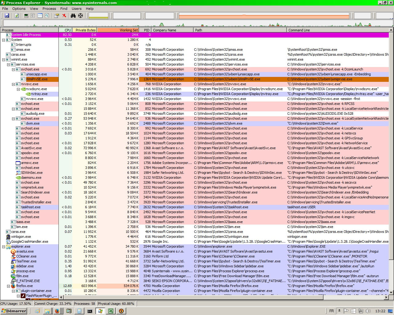

Salut.
Avec le "Gestionnaire de tâches" Windows on ne voit pas bien les processus actifs:
1-Il faut démarrer en "Mode sans échec avec prise en charge réseau"
2- télécharge et installe "Process Explorer" (qui peut remplacer le "Gestionnaire de tâches" Windows) ici:
https://www.commentcamarche.net/telecharger/utilitaires/18451-process-explorer/
3-refaire le test de vitesse et observe "Process Explorer":
Si c'est OK, un ou plusieurs programmes installés en RAM "mangent" les accès au disk dur... reste à déterminer lesquels

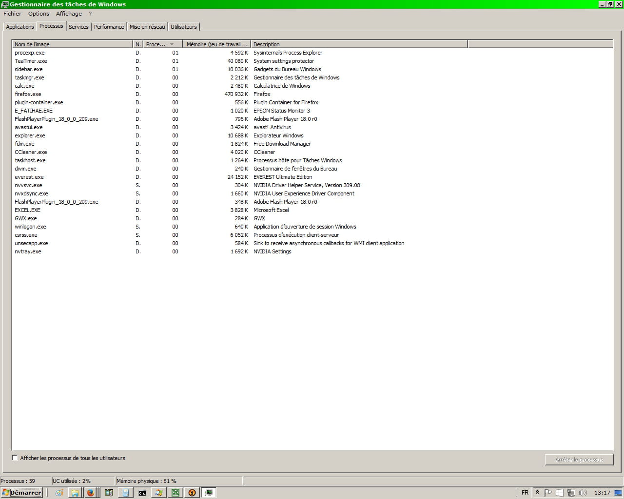

avec le gestionnaire des tache de Windows 8 je peux peut être voir les programme qui "mangent" les accès au disk dur

avec process explorer comme je peux reconnait les programme qui "mangent" l'accès au dirk dur , son t'il en surbrillance ou autre -
OK, c'est vrai que tout ce que j'ai écrit est pour Win7! pas vu, désolé.
en tapotant F8 ou Shift+F8 au boot, on y accède mais comme je ne connais pas Win8 et que je ne suis pas pressé de le connaître (Ni Win10)....
bien je ne trouve pas le service qui pourrais poser se problème. comment je pourrait le trouver et avec l'aide de quel logiciel
