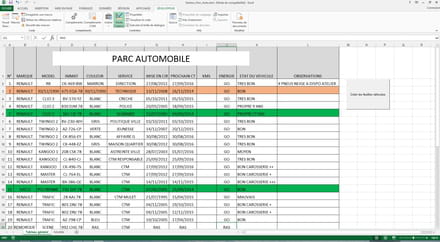

Voilà mon problème, j'ai un tableau général sur ma première feuille qui me sert à lister l'ensemble des véhicules dont j'ai la gestion (1 véhicule par ligne) et les autres feuilles représentent la fiche détaillée de chaque véhicule.
J'ai créé un code qui me permet en cliquant sur un bouton de créer une feuille véhicule pour chaque ligne du tableau général et avec comme nom de chaque feuille le modèle et de l'immat correspondant à la "Liste" (colonne "MODEL" + "IMMAT" du tableau général), comme ci-dessous :

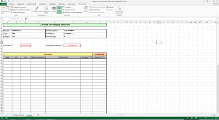

Maintenant, je souhaiterai remplir automatiquement chaque feuille véhicule par les données des lignes du tableau général correspondant au véhicule de la feuille (exemple : immatriculation, marque, modèle).
Je ne sais pas si je suis très clair donc je vous mets les images de ma feuille tableau général et de ma feuille modèle à partir de laquelle je créée mes feuilles véhicules :
