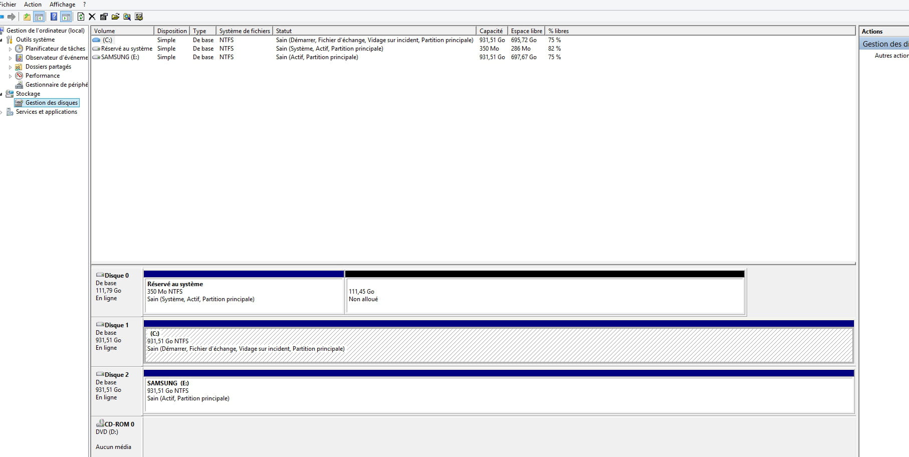

Pour faire simple ton disque est pas créé. Pour le pc c'est un morceau de métal à l'heure actuel^^
Ouvre l'explorateur windows, puis clic droit sur "Ordinateur" et choisis "Gérer" dans le menu qui apparait.
Dans la fenêtre qui apparait, clic sur "gestion des disques" à gauche
Ton disque doit être ici.
Clic droit sur la partie de ton disque non aloué et choisis nouveau volume simple. Suis les indications. Ensuite, tu dois le formater il me semble. -
Mets nous une capture de la gestion des disques complète. -
@Papounet17000C'est possible de le faire après l'installation ? :)
Modérateur@Baptiste1989Salut,
Non, puisque c'est l'installation de Windows, qui doit être faite sur le SSD... :-) -
@Baptiste1989Ou alors tu fais une image disque de Windows et tu la restaures sur le SSD.
Bien sur la taille totale de Windows ne dois pas dépasser celle du SSD.
