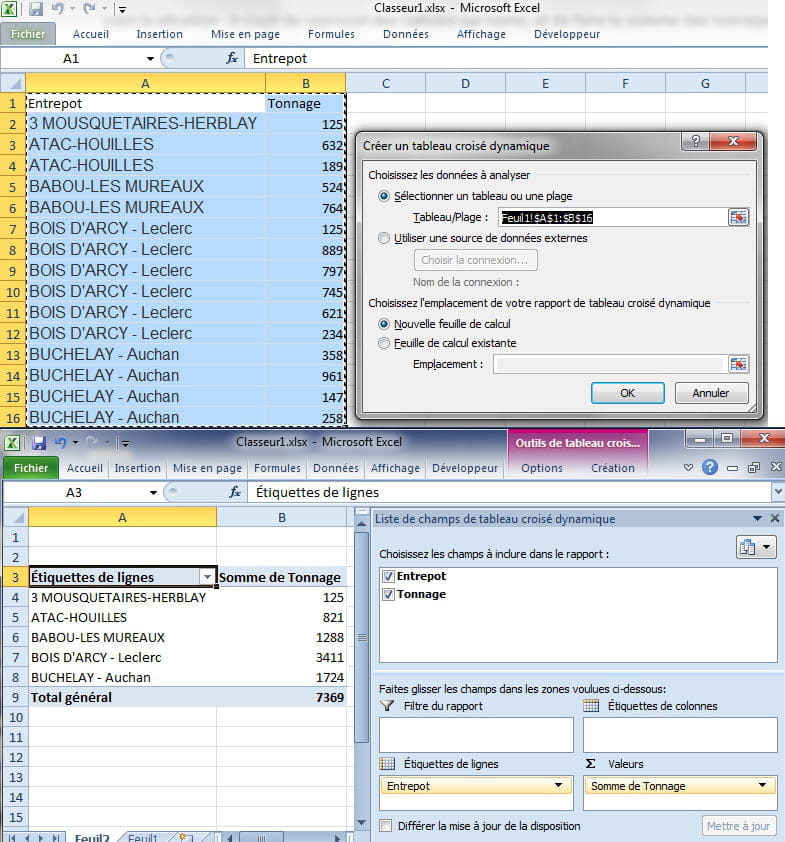

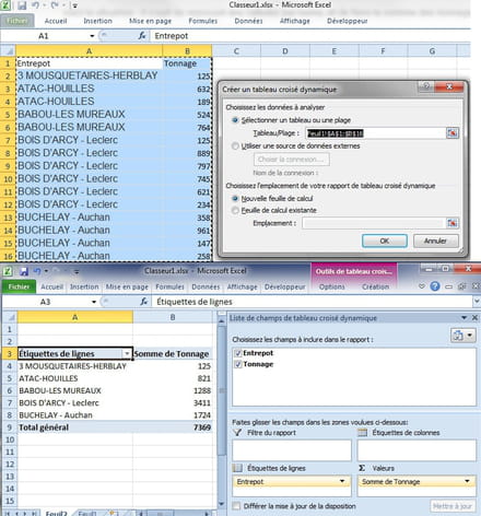

Je reprends la solution d'Eriiic avec un exemple, peut être cela t'éclaircira.
Fichier : https://www.cjoint.com/c/EGgmQgR1jT3
Cordialement,

Insère un Tableau Croisé Dynamique (TCD) : http://www.mdf-xlpages.com/modules/publisher/item.php?itemid=109

OK merci a tous.
J'ai un peu galéré mais finalement réussi.
En fait il faut savoir que les désignation doivent être classées, et donc les mêmes désignations se trouver les unes derrières les autres dans le tableau de base (ce qui n'était pas évident dans mon cas).
Et que s'il y a des cases vides dans les valeurs (ce qui était le cas pour moi) il faut modifier la fonction valeur une fois le tableau dynamique créé pour demandé la fonction "somme" au lieu de "nombre". pour ce faire : petite flèche de menu : "paramètres des champs de valeurs".
La encore ca serait plus parlant en images mais le mieux est l'ennemi du bien, ne dit-on pas ? ;)
Merci a tous en tout cas!
