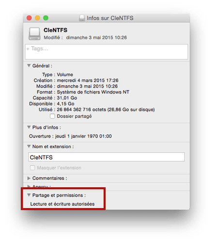

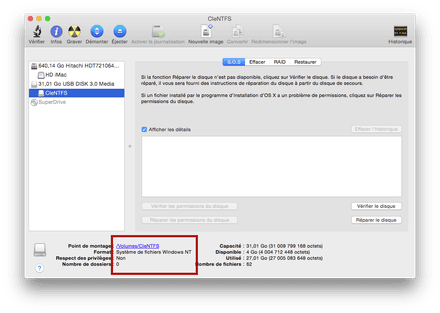

Donc cette clé se lit très bien et logiquement en respect des privilèges il est dit non. Ce qui signifie que ce n'est pas un problème de droits Unix qui empêche cette écriture. (Mac OS est une distribution BSD basée sous Unix).
Vérifie si cette clé possède un verrouillage mécanique d'écriture. Tout petit bouton qui coulisse sur la clé.

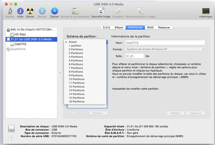

Si tu vas dans Utilitaire de disque, mais cette fois sur l'onglet Partition, as-tu accès au sous menu Actuel... ? il faut sélectionner la clé physiquement, pas sa partition existante...
exemple
