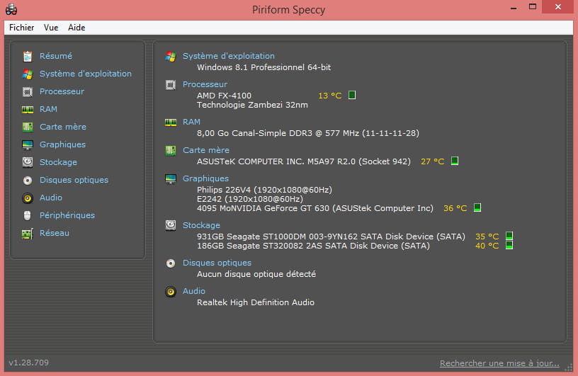

Voilà ma configuration actuelle :

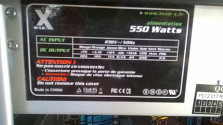

Mon alimentation est de marque MadX 550W. Voilà une photo de l'alimentation : (excusez la piètre qualité)

Les composants que tu as choisis sont bien compatibles entre eux mais ton alim sera insuffisante pour un FX 8350 et une GTX 770. Il faudrait au moins 600W pour ce couple.
Je ne sais pas de combien de budget tu disposes, mais à défaut de changer l'alim. Je te conseillerais aussi de changer ta carte mère afin d'opter pour un i5-4460, qui consomme moins, chauffe moins et est plus performant que le FX 8350 en jeux. Pour ce qui est de la carte graphique, la GTX 770 est pas mal mais elle reste chère par rapport à une R9-280X (un cran au dessus).

Serait-elle compatible avec mon processeur actuel (AMD FX-4100) ?
Aurais-je besoin de changer d'alimentation pour la faire tourner (actuellement une 550W) ?

Contributeur@VandguardLe FX 4100 est dépassé pour les jeux, il "briderait" la R9-280X...
Pour pouvoir avoir une grosse amélioration de performances par rapport à ta config actuelle, tout en restant dans ton budget je te conseillerais donc de prendre :

Je vais rester sur mon choix de début en ne prenant simplement que le processeur AMD-FX 8350 et une nouvelle alimentation de 600W. Plus tard, je prendrais soit une GTX 770 soit une Radeon R9-280(X) et je changerais ma carte mère.
