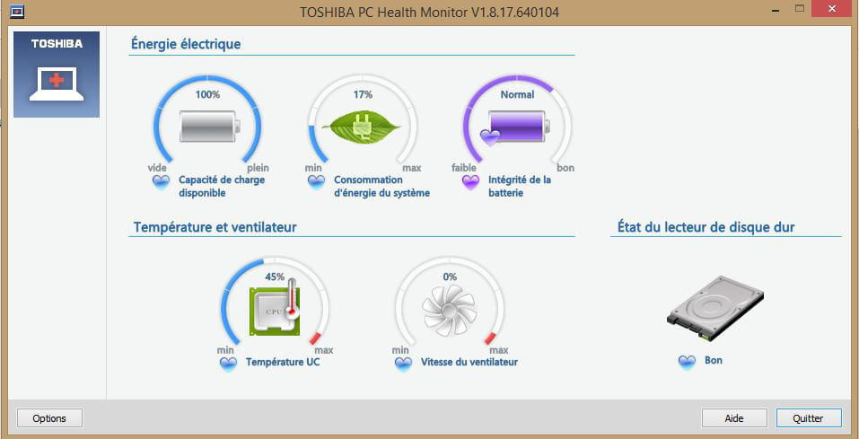

Et le logiciel de diagnostic intégré PC Health Monitor m'indique 0% alors que celui-ci fonctionne a plein régime:

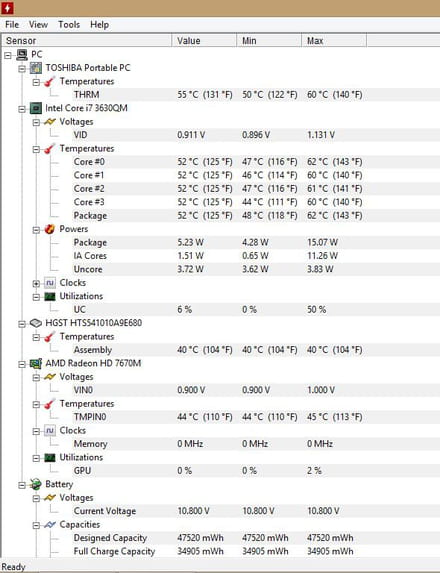

Est tu certain que tu n'as pas de surchauffe sur ton pc ?
Contrôle les températures avec ceci > HWmonitor < sans le support ventilé.
Et poste le résultat.
