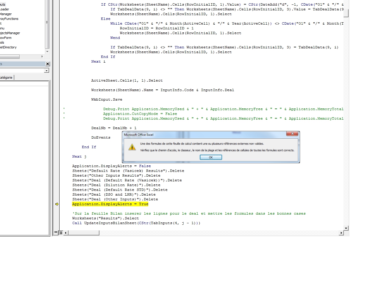

  2. Denirouu Messages postés 3 Statut Membre
    Bonjour Jordane45,
    Merci pour ta réponse.
    Je teins à te préciser que je suis un novice sur VBA et sur ce Forum.
    J'ai hérité de cette macro, je suis en train de faire quelques modifications et de rajouter des fonctions afin qu'elle soit plus adaptée à mon besoin.
    Ci-dessous le contenu de la fonction :

  4. Denirouu Messages postés 3 Statut Membre
    c'est ce que j'ai fait.
    Je n ai pas d'indication sur la ligne, il y a juste le message d'erreur qui s'affiche avec aucune option de débogage qui me permettrait d'identifier la ligne.
    cela peut il etre du au message d'erreur ci-dessous :
