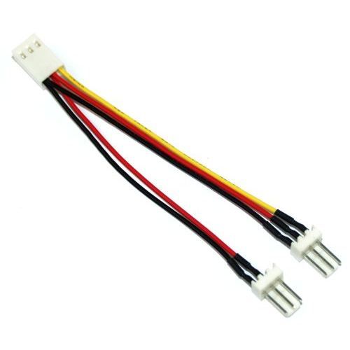

j'ai acheté ce boitier il y a peu il est équipé d'une mollette pour régler la vitesse des ventilateurs intégrés.
il y a 2 connecteurs 3 pins pour 2 ventilateurs + une prise molex 4 pins pour l'alimentation.
1) est-il possible de rajouter plus de 2 ventilateurs pour les régler depuis la molette ?
2) mon ventirad indépendant de ceux du boitier a une prise 4 pins et donc il est impossible de le relié a cette molette, peut-on trouver un moyen de le connecté a ce câble ?
merci pour vos réponses.
cordialement.

    il est normalement possible de brancher d'autres ventilateurs avec un Y. Il est cependant conseillé de ne pas brancher le ventirad sur ce genre d'accessoire pour assurer un refroidissement optimum du processeur. Cela peut normalement se régler depuis le bios.

    cela dit, est-ce qu'il y a un risque de brancher avec ce "y" ?
    il y a des question de tensions et de volt je pense donc est ce que je ne risque pas d'endommager quelque chose avec ça ?

      Il faut simplement que la consommation de la totalité des ventilo soit inférieure d'au moins 20% (pour laisser de la marge) à ce que peut fournir ta (ou t'es) prise(s) molex à ton rhéobus.
      Pour connecter plusieurs ventilo à une seule prise pins il faut un duplicateur. Ce câble "décuple" le nombre de branchement possible jusqu'à 12 ventilo sur une seule prise. Pratique pour brancher sur une carte mère ou un rhéobus.
      Un exemple : https://www.amazon.fr/Phobya-81043-Noir/dp/B00414ROMS/ref=sr_1_18?ie=UTF8&qid=1434349851&sr=8-18&keywords=duplicateur+3pin

      comment je peux connaître la consommation ?
    3. Utilisateur anonyme
      donc j'imagine que c'est 12v, donc pas plus de 10 c'est ça, ?
      et comment savoir la consommation des ventilateurs ?
      pardon mais je n'y connais pas grand chose en éléc
    4. JSmithJ Messages postés 4403 Date d'inscription   Statut Contributeur Dernière intervention   728
      Non mais je penses que si tu veux juste mettre 2 ventilateurs par connexion, tu ne risque pas grand chose...
