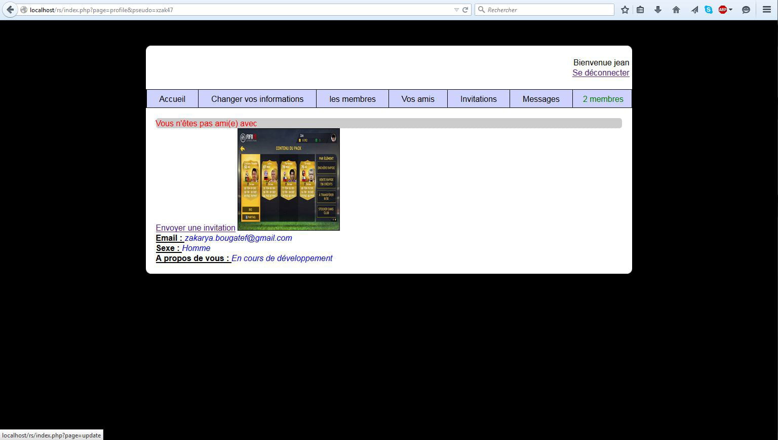

J'ai un petit problème d'affichage, voici mon profile.php :
<?php
 //Profile.php
include_once('body/header.php');
include_once('body/menu.php');
<div class='info'>
<?php
if(!function_exists('recuperer_info_membre_choisi')){
 echo "ERREUR : La fonction recuperer_info_membre_choisi n'existe pas ! ";
$pseudo = isset($_GET['pseudo'])?$_GET['pseudo']:NULL;
$infos_membres_choisis = recuperer_info_membre_choisi($pseudo);
if($infos_membres_choisis == true && $_GET['pseudo'] != $_SESSION['pseudo'])
foreach($infos_membres_choisis as $info_membre_choisi) {
	if(demande_existe() == 0)
		      <div class="error">Vous n'êtes pas ami(e) avec <? echo $info_membre_choisi['pseudo'];?><br /></div>
			  <a href="">Envoyer une invitation</a>
		<?php
 echo"<img src='avatar/". $info_membre_choisi['avatar']."' height='200' width='200' alt='avatar'>";
     echo "<p><strong>Email : </strong><em>".$info_membre_choisi['email']."</em></p>";
     echo "<p><strong>Sexe : </strong><em>".$info_membre_choisi['sexe']."</em></p>";
     echo "<p><strong>A propos de vous : </strong><em>".$info_membre_choisi['apropos']."</em></p>";
}else{
	header("Location:index.php?page=membre");
</div>
Merci d'avance :)

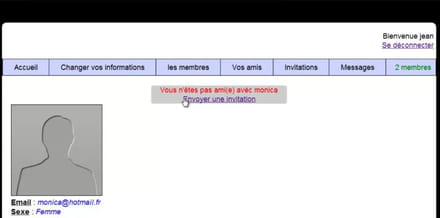

  1. ma page devrait être comme ça
    1. Salut,
      Commence par mettre ton lien("envoyer une invitation") dans le div("class='error'")
    2. @hharchi9ça marche pas, le pseudo de l'utilisateur ne s'affiche pas et le texte ne se mets pas au centre
    3. Mais le lien, il se met bien au centre sous le texte ?
    4. Met le script affichant l'avatar et les infos du membre dans un div auquel tu ajoute la règle css : "margin: auto;"
