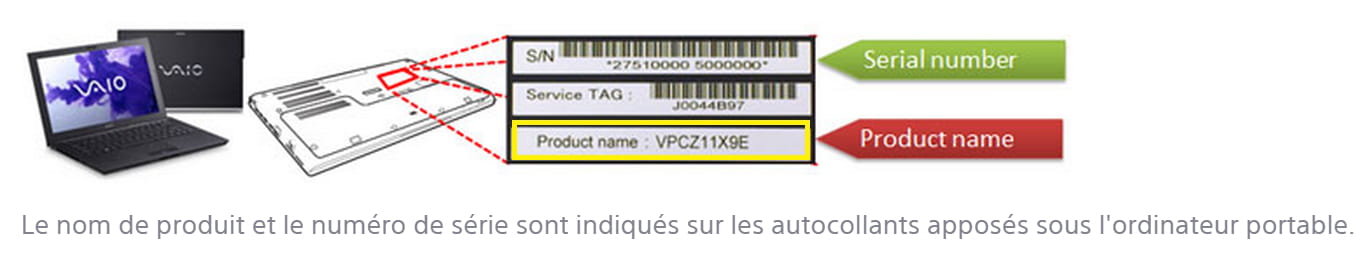

        si c'est 1 portable, tu a 1 étiquette sous le pc avec la référence complète

                tu es sur de la référence de ton pc? SVE151D11M
                je ne le vois pas dans la liste sur le site de Sony Vaio
                regarde ceci pour trouver la référence de ton pc

                1. Le nom du produit est SVE 1511 G4E (l'autre numéro communiqué est celui du modèle).
                    re
                    ok, j'ai trouvé la référence du pc sur le site Sony Vaio (c'est pour les pilotes en cas de besoin)
