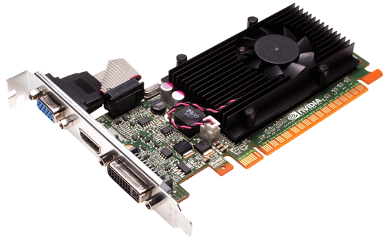

Bonjour, a tous encore merci pour se forum voila j ai un petit probleme carte graphique nvidia geforce gt 520" ventilateur tres bruyant pouvez-vous m aider et me dire quel carte prendre pour la remplacer si nécessaire

    Si c'est juste un problème de bruit, avez-vous essayé de nettoyer les ventilateurs ?
    1. oui tous est dépoussiérer
    2. merci pc silencieux sa fais du bien merci
  2. bonjour
    télécharge msi afterburner : https://www.msi.com/Landing/afterburner
    tu pourra régler la vitesse de ton ventilateur
    mais avant de baisser la vitesse regarde si elle a une température correct 50°C a 70°C pas plus sinon dépoussiérage et changement de pâte thermique
    1. ok je regarde
    2. cela me met 62 degres
    3. regarde si il y a pas de la poussière sur la carte graphique si il y en a passe un coup de pinceau
      et après tu pourra baisser la vitesse de ton ventilateur
      explication : plus il y a de poussière plus la carte graphique chauffe donc pour que la température redescend le ventilo vas plus vite pour faire passer un maximum de flux d'air
    4. si ses bien elle
