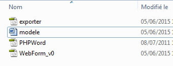

  7. jordane45 Messages postés 30427 Date d'inscription   Statut Modérateur Dernière intervention   4 833
    Tu as placé les fichiers de phpWord à la racine de ton site ou dans un autre répertoire ?
    Peux tu me faire une capture écran de l'arborescence des répertoires de ton site ?
    Par contre attention .. tu as écris :
    $document = $PHPWord->loadTemplate('modeledocx');
    .... le fichier se nomme : modéle.docx
    Au passage .. renomme ton fichier SANS ACCENTS !
    1. Tl_IT Messages postés 23 Statut Membre
      voir l'arborescence ci-dessous et merci encore pour ta réactivité.
  8. Tl_IT Messages postés 23 Statut Membre
    Oui oui c'est modele.docx et il n'y a pas d'accents.
    1. jordane45 Messages postés 30427 Date d'inscription   Statut Modérateur Dernière intervention   4 833
      Il y a bien le fichier phpword.php .. mais où est le répertoire qui va avec ?
      Il faut tout prendre sinon ça ne marchera pas !
    2. Tl_IT Messages postés 23 Statut Membre
      Je l'ai fais mais sans succès. Qu'est ce qui peux clocher dans ce code? J'ai surement oublier quelque chose...
