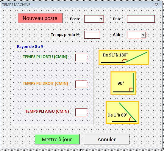

Bonjour le forum,
J'ai un petit soucis au niveau de la programmation VBA d'un userform. Je m'explique, j'aimerai bien pouvoir retrouver ou reprendre les informations que j'ai dans une base de données (onglet excel: Data_Pliage2) à l'aide de deux combobox "POSTE" et "AIDE" situé dans un userform. J'ai quelque fois le même poste (exemple du format: 0218) mais Avec et Sans aide donc OUI ou NON dans le combobox "AIDE". J'aimerai bien pouvoir tout d'abord choisir le poste puis l'option aide ou non qui affichera des informations différentes selon ces deux critères. Mais je suis un peu perdu: le mettre dans Sub POSTE_Change() ou Sub AIDE_Change() ou les deux et puis comment gérer les deux critères de choix avec doublons du coup ( Poste: 0218/Aide: OUI et Poste 0218/Aide: Non par exemple) pour lire les infos de la colonne dans mon cas. Je poste des screens pour un peu montrer l'environnement dans lequel je suis. (Userform et Base de donnée) et mon code userform. La liste du combobox POSTE s'établit bien en fonction de ce que j'ai dans la base mais la boucle de doublons dans POSTE_Change prends seuelement la première valeur trouvée et non la deuxième s'il y en a une. Et je ne vois aps comment intégrer le choix du deuxième combobox en fonction des doublons...

    1. Je te remercie, le code je ne savais pas comment faire :$ Le fichier est assez riche en infos sensibles du coup je vais faire un classeur exemple.
    2. Modérateur
      @Morgan67700Pour réaliser un classeur exemple, respecte surtout l'emplacement et le type des données, mais également les noms des feuilles, des objets etc...
    3. Le classeur exemple se trouve sur cjoint: http://www.cjoint.com/c/EFcmsZmomwF
      Pour rappel, mon problème est que je n'arrive pas à faire une boucle avec les deux combobox de l'userform 1. Et cela pour lier les choix du poste (avec doublons) puis le choix de l'aide (oui ou non). C'est pour avoir un aperçu des données ajoutés précédemment et les modifier par la suite en les rajoutant dans une nouvelle colonne.

    2. Ce n'est pas évident à expliquer mais c'est vrai que je n'ai pas bien définit ce que je voulais, je vais donc essayer d'être plus clair et de te décrire au maximum le résultat attendu.

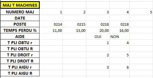

      L'onglet "Data_Pliage2" est une base qui doit recueillir un ensemble de données qu'on saisit dans l'userform 1. Ici vient la rectification que j'ai faite pour l'userform2: lorsqu'on a un nouveau poste à créer ou un temps perdu à renseigner ou modifier, on clique sur le bouton "Modifications postes", on rentre son numéro de poste et son temps perdu dans l'userform 2. Le bouton "Ajouter" si c'est un nouveau poste et un bouton "Modifier" pour modifier le temps perdu du poste déjà existant. Les postes et leur temps perdu ainsi crées vont se rajouter/modifier dans la feuille Data_Pliage2 et dans la plage POSTE et TP où on y retrouve que les numéros des postes et leur temps perdu.
      Ensuite dans l'userform 1 lorsqu'il n'y pas pas de données pour le poste selectionné (existants), j'aimerai bien lui administrer le critère Aide (oui ou non), la date du jour et ses temps de processus "temps pli obtu, droit et aigu" lorsqu'on met à jour.
      (Je laisserai la vision du temps perdu pour garder un oeil dessus et la modification sera bloquée dans le texbox TP).
      Lorsque le combobox Poste sélectionne un Poste et ne trouve aucune Date et aucun critère Aide, le combobox JOUR prend la date du jour et les textbox sont à 0 et il faut donc compléter les données.
      Lorsque des infos sont déjà enregistrées dans la base, j'aimerai bien pouvoir les revoir à l'aide des combobox POSTE, JOUR et AIDE (oui ou non) pour simplement les vérifier ou bien les modifier.
      A chaque fois qu'on clique sur Mettre à jour on rajoute une colonne avec les modifications et la date du jour.
      Faut-il mettre une autre base temporelle en place (horaire par exemple) pour pouvoir sélectionner les modifications du même jour? Car sans cela la boucle trouvera des doublons de même numéro de poste, même critère d'aide et de même date, non?
      http://www.cjoint.com/c/EFdoux4RxgL
        Ce qu'il me faudrait c'est une idée plus précise de la base réelle.
        Là, dans ton exemple, je ne comprends pas l'utilité d'un userform, ta base fait 10 colonnes sur 8 lignes... Autant la remplir à la main.
        Si j'ai bien saisi, de plus, tu ajoutes des données en colonne. Combien de colonnes au final?
        Je te demande cela parce que ce serait certainement plus gérable en lignes...

      2. En vrai ma base fait 100/200 colonnes et 40/50lignes. Je ne mets pas tout pour éviter de s'embêter avec toutes les textbox et combobox et leurs adresses. Du coup les colonnes m'arrangent beaucoup et je ne dépasserais pas la capacité en colonne en principe. Merci je vais essayer de mettre
        Now
        à la place de
        Date
      3. Modérateur
        @Morgan67700En vrai ma base fait 100/200 colonnes et 40/50lignes. Je ne mets pas tout pour éviter de s'embêter
        C'est la seconde meilleure façon (après "ne pas bien définir ce que l'on souhaite") pour que celui qui souhaite t'aider soit obligé de tout recommencer...encore.
        Donc, passe nous, stp, un fichier conforme à la réalité
      4. C'est inutile de tout envoyer car se sont seulement des textbox's supplémentaires qui permettent de lire et ajouter les données en place ou non quand on met à jour bouton "mettre à jour". Les colonnes servent de capacité pour enregistrer les données, du coup les plages sont plus grandes, c'est pas un soucis ça normalement. Il me faudrait juste le code idéal pour lire les données en fonction de ses trois combobox: Poste, Jour et Aide. Ce sont les seuls variables qui pourront permettent de retrouver les données déjà enregistrées. Si le fichier exemple marche, la mise en place dans mon fichier ne se fera sans trop de mal, je suis assez confiant là-dessus.
        http://www.cjoint.com/c/EFeiVE4u4fF
      5. Modérateur
        @Morgan67700Il te faut déterminer un ordre dans tes 3 choix :
        1- Choix dans poste => remplit la combo date / choix dans date => remplit la combo aide
        2- choix dans poste => remplit la combo aide / choix dans aide => remplit la combo date
        3- autre choix...
