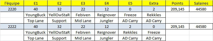

  2. JvDo Messages postés 1924 Date d'inscription   Statut Membre Dernière intervention   859
    Les 2 meilleures équipes semblent être :
    pour un coût d'équipe de 4.000$ sur un capital de 50.000$.
    Le fichier excel pèse 149 Mo.
    Mais ton idée n'était pas mauvaise. Tu obtiens bien les résultats.

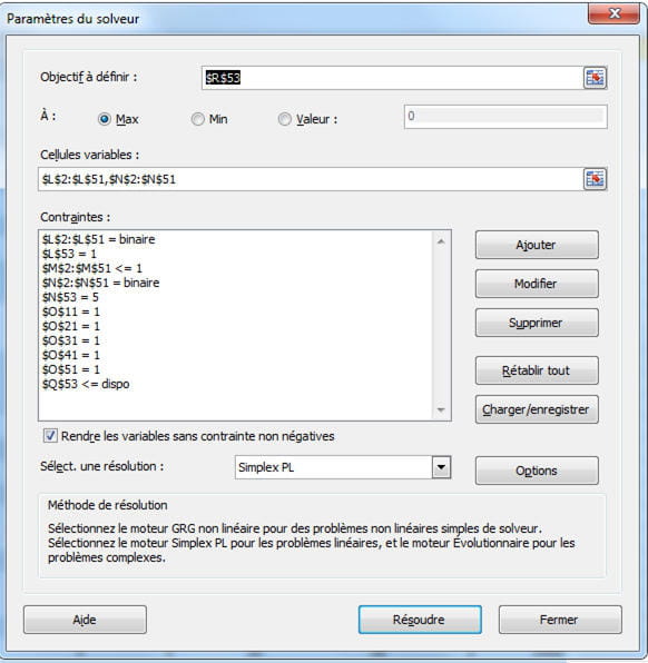

      La solution exhaustive tourne depuis 9 heures sur mon PC.
      J'ai dû mal organiser les formules et ça ne pardonne pas sur 9 millions de cellules.
      Je t'ai fait une solution solver (simplex, variable 0-1) qui demande 1 seconde de traitement.
      Tu trouves la même solution que par la méthode force brute.
      Pour trouver la solution symétrique associée, tu échanges les 2 joueurs du même rôle.
      Ça peut être une alternative intéressante pour économiser de l'électricité.
      https://www.cjoint.com/c/EEFlLE7pPZY

  3. JvDo Messages postés 1924 Date d'inscription   Statut Membre Dernière intervention   859
    D'abord, as-tu le solver dans le ruban zone données?
    Si non, tu vas dans Développeur\Compléments et tu coches la macro complémentaire "complément solver".
    Ensuite, tu le lances ce solver.
    Si le modèle apparaît dans la fenêtre qui s'ouvre, tu n'as quà faire Résoudre
    Si la fenêtre est vide, tu fais charger/enregistrer et tu choisis de charger la zone T9:T23
    cordialement
