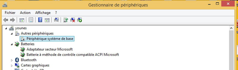

j'ai un probleme avec mon laptop dell vostro 1015, la batterie et le chargeur sont branchés mais ca met durée restante inconnue :/.
sinon j'ai remarqué que j'ai pas AC adapter driver dans mon gestionnaire de périphériques.

    Je vous invite à faire un diagnostic général de votre matériel en tapotant la touche f12 au démarrage et en choisissant `Diagnostic', vérifiez le statut du chargeur(le Wattage) et de la batterie.
    Afin que je puisse vous aidez à retrouver le pilote, j'aurai besoin du `Numéro d'identification du matériel'.
    Pour le récupérer ; je vous invite à faire un clic droit sur le `périphérique système de base' que vous avez dans le gestionnaire de périphérique et sélectionnez Propriétés, cliquez sur l'onglet Détails, sélectionnez ensuite 'Numéros d'identification du matériel' dans la liste déroulante du 'Propriété'.
