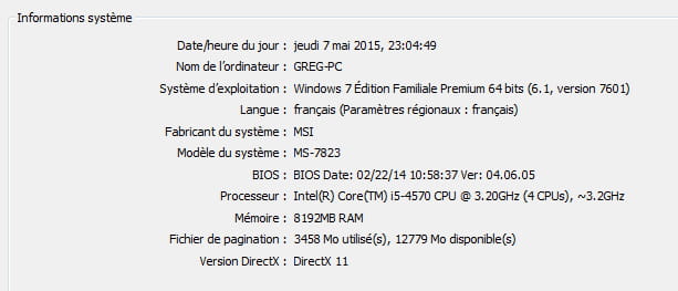

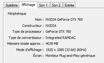

Que pourrais-je améliorer?
J'ai acquis the witcher 3, et, avec ma config le jeu tourne entre 35 et 45 fps en moyen... Hors j'aimerais bien avoir un bon rendu (si possible 60 fps en élevé, mais bon faut déjà s'accrocher) et de otute façon je pense que améliorer mon pc ne lui fera pas de mal! Donc ma question est simple: sur ma config, que pourrais je améliorer?
Merci d'avance!
Aussi, voici le lien du pc, pour ce qui est de la ventilation et les autres informations.
  1. le CPU est bien, la ram aussi, tu peux mettre soit une deuxieme carta gaphique pour faire SLI si ta carte mere accepte, soit vendre ta carte graphique et acheter une autre plus puissante, de genre gtx 970
    1. D'accord je pense en prendre une nouvelle, à mon avis avec une 970, même seule je serais tranquille un moment? Et combien pourrais-je tirer de ma cg actuelle? Merci!
    2. @ElsassGameravec une 970 t'es tranquille au moins 2 ans, tous les jeux en ultra sans soucis.
      après ta carte, ça depend quand est ce que tu l'as acheté, si elle est encore garantie ou pas, etc... une 760 neuf coute 200€n donc d'occas ça doit partir à 100-120€ je pense, mais après essaye de la vendre plus cher et au fure et a mesure baisse le prix =)
    3. D'accord je vais faire comme ça alors! Merci beaucoup!
      Et par hasard, tu as un lien pour une bonne 970?
