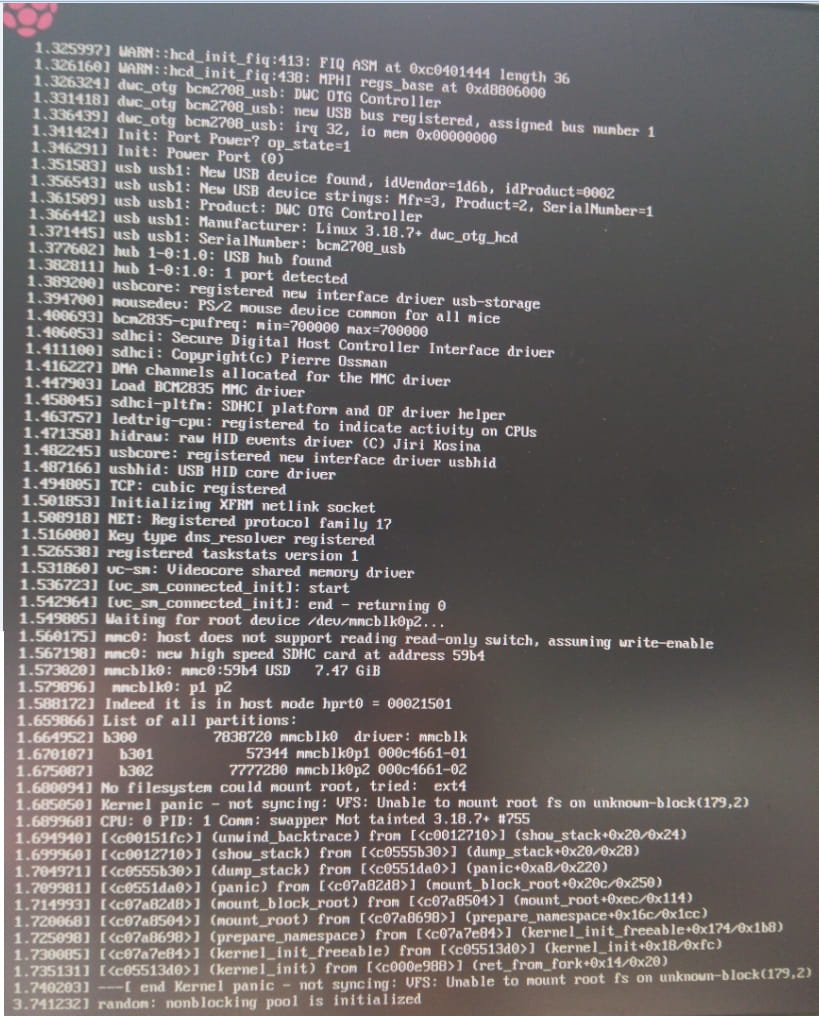

En fait, j'ai commencé à travailler sur un projet de la robotique et j'ai comme micro-contrôleur le raspberry pi B+. En suivant les instructions sur le site du vendeur j'ai arrivé à le formater et installer un système d'exploitation Respbian(sachant que j'ai jamais toucher a un respberry).
le problème que le respberry ne veule plus démarrer, et il se bloque sur un écran (voir la photo ci-dessous) . et ce systeme ressemble énormément au linux.
    C'est effectivement un linux.
    Et il n'arrive pas à monter la partition root .

    1. oui, je l'ai démarre la première fois, et il fonctionne correctement, mais après l'installation d'une clé wifi (edimax nano wireless adapter 150Mb/s) je l'ai redémarré mais se bloque tjrs a cette fenêtre.

    2. de toute façon, j'ai formater la carte SD et réinstaller le raspbian. et c'est démarré normalement. je vais réinstaller l'adaptateur wifi pour savoir est que c'est lui l'origine de ce problème.
