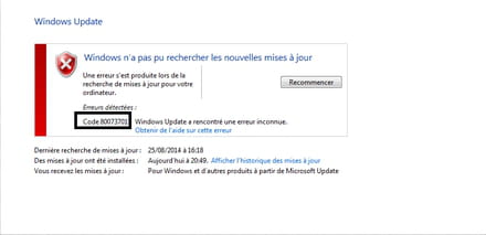

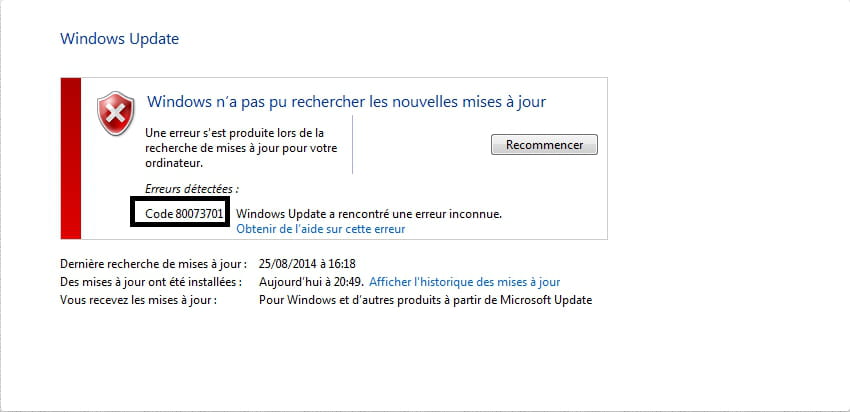

              quelles sont les autres MAJ qui te sont proposées?
              dans ce message: https://forums.commentcamarche.net/forum/affich-31984886-probleme-desinstalation-ie9#18
              tu as l'erreur 80073701
              cette erreur concerne le SP1 (pack1)
              regarde cette page pour la résolution des problèmes lié a l'installation du SP1 (la solution 4)
              https://support.microsoft.com/en-us/help/2527001/troubleshoot-issues-installing-windows-7-service-pack-1
              perso, je ferai 1 sfc /scannow via l'invite de commande
              ATTENTION: il y a 1 espace entre sfc et/
              il faut démarrer l'invite de commande en tant qu'administrateur (clic droit)
