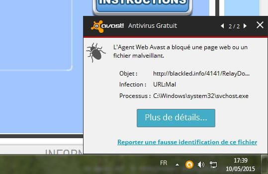

Depuis plusieurs jours, chaque fois que j'allume le PC, j'ai Avast qui affiche ceci :
J'ai passé Malewarebytes, AD-Remover, AdwCleaner, CCleaner avec nettoyage de la base de registre et Avast. Mais il n'a rien trouvé.
Pourquoi ce message que je n'avais pas avant et ceci avant même que j'ouvre Firefox ?

    Suis ce tutoriel FRST: https://www.malekal.com/tutoriel-farbar-recovery-scan-tool-frst/
    (et bien prendre le temps de lire afin d'appliquer correctement - tout y est expliqué).
    Télécharge et lance le scan FRST, cela va générer trois rapports FRST :
    • FRST.txt
    • Shortcut.txt
    • Additionnal.txt
    Envoie, comme expliqué, ces trois rapports sur le site http://pjjoint.malekal.com et en retour donne les trois liens pjjoint qui mènent à ses rapports ici dans une nouvelle réponse afin que l'on puisse les consulter.
      Voici la correction à effectuer avec FRST.
      Tu peux t'inspirer de cette note explicative avec des captures d'écran pour t'aider: https://www.malekal.com/tutoriel-farbar-recovery-scan-tool-frst/#fix
      Ouvre le bloc-notes : Touche Windows + R, dans le champs executer, tape notepad et OK.
      Copie/colle dedans ce qui suit :
      Task: {99CC647F-E256-4139-98C0-D3F8C86E49E9} - System32\Tasks\{3E005DA3-79FA-4A54-A64A-EC1DB1A301EB} => pcalua.exe -a C:\Users\Bambou\AppData\Roaming\mystartsearch\UninstallManager.exe -c -ptid=slb2

      1. Voilà, c'est fait. Le PC a redémarré de lui même.
        Je met le lien pour le nouveau fichier nommé fixlog.txt
        https://pjjoint.malekal.com/files.php?id=20150514_v5v11l7k14f6

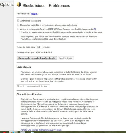

          Je viens d'installer Blockulicious en passant par l'ajout de module complémentaire de Firefox.
          Par contre, je ne trouve pas où activer les détections LPIs ?
          Lorsque je clique sur le "cube" en haut à droite de firefox, j'ai ça :
          Je te souhaite un très bon week-end.

            Faut-il cocher quelque chose dans Blockulicious, stp ?
          3. @Utilisateur anonymeOuppp's.... autant pour moi, lol.
            Je viens de lire que pour cocher dans Blockulicious, il faut la version Premium.
            Merci pour ton aide, Malekal_morte. Bye

            Pour Blockulicious, laisse comme c'est.
