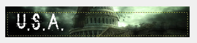

Bonjour à tous ^^ je voudrais savoir comment masquer temporairement ou alors comment activer/désactiver la bordure jaune et bleu présente sur ce screen sans devoir ancrer le calque qui contient le texte, de manière a ce que je puisse l'éditer facilement. Petit explication
J'ai une trentaine d'image de la même dimensions ou je souhaite faire apparaître des textes différents, à des endroits différents, le but qu'après, je prenne rapidos des screen avec lightshot, que je n'aurais plus qu'a rogner par la suite. Comme ca, avec cette méthode, je garde la même position absolue de la fenêtre d'édition de texte.

Bon, je ne vois pas trop ce que tu veux faire mais peu importe, pour désactiver cette "bordure" il faut changer de calque puisque c'est la marque du calque de texte quand celui-ci est sélectionné:
https://www.cjoint.com/15mi/EEkltPCwI9D_2015-05-10_105818.png
https://www.cjoint.com/15mi/EEklvpUTP0q_2015-05-10_110336.png

Contributeur@NekothikaJe n'ai rien soulevé du tout .Cette bordure tu ne peux pas la supprimer ,même en aplatissant l'image
Contributeur@NekothikaBen oui,Chaque logiciel a sa façon d'ouvrir les images
