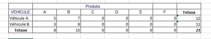

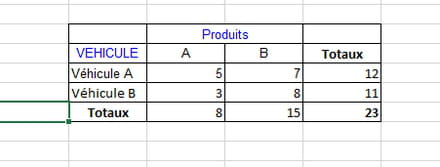

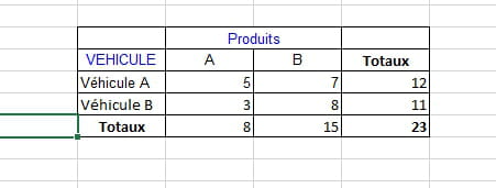

    Voici un exemple du résultat que je cherche :
    1. Utilisateur anonyme
      Le premier tableau est un exemple du type du tableau que j'ai cependant il change au niveau des colonnes parfois on a le produits C D E mais pas les produits A et B.
