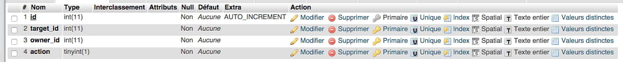

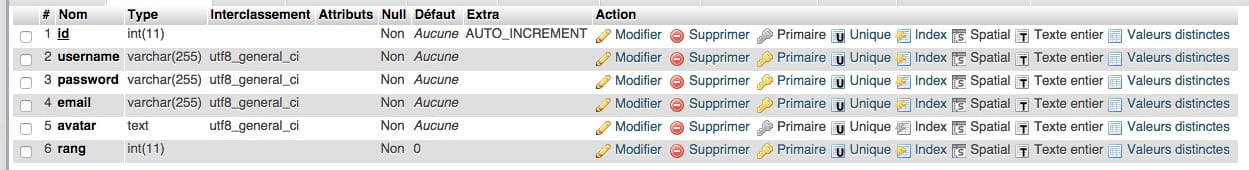

Table 1 (nom : users)
Table 2 (nom : relationship)
Mon problème :
Je voudrais que quand je "(dis)like" un profile (clic sur bouton (dis)like), non seulement une ligne s'ajoute a ma Table2 mais que en plus au rafraichissement de ma page, la personne likée ou dislikée n'apparaissent plus.
Or, je n'ai que la premiere etape, il me manque plus qu'à faire disparaitre la personne au chargement de la page.
