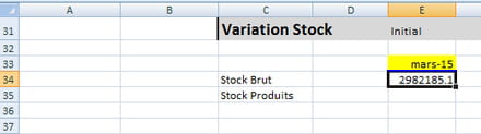

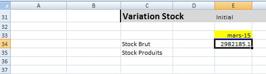

J'aurai besoin de combiner une recherche V et une fonction qui me permette de prendre la cellule à coté du resultat: (je cherche à avoir le stock en debut de mois, donc à chercher la cellule qui correspond au mois précedent et non au mois en question):
la formule se trouve en E34 voir image ci dessous, et fait reference au mois indiqué en E33.

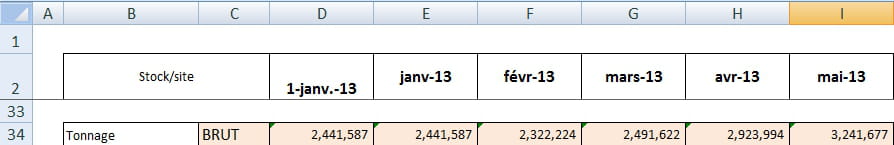

voici l'extrait de la base de données des stocks, je voudrais donc que la recherche V aille chercher le mois de février, et non mars.. comment faire?

Tu peux utiliser INDEX et EQUIV
INDEX pour rechercher dans la matrice des stocks la valeur en place EQUIValente à celle du mois dans la matrice des mois -1
=INDEX(D34:I34;;EQUIV(E33;D2:I2;0)-1)
Cdlmnt
