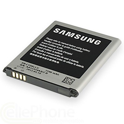

  1. il doit y avoir écrit (dans la notice ?) quel est le plus et quel est le moins. Pareil sur la batterie... http://ecx.images-amazon.com/images/I/411lTpl55wL.jpg
    Le plus est le premier contact. Le moins c'est le 3ème.
    Donc tu mets le connecteur + du chargeur sur le premier et le connecteur - sur le 3ème

    1. Merci pour ta réponse ;-)
      Je n'ai pas la notice du chargeur dans la boite par contre tu viens de m'eclaicir sur l'histoire du 1er et 3ème contact et le + et - sur le chargeur (y avait rien de marquer dessus)...je n'avais pas cette donnée!
      Je viens de brancher et je te dirail si tu es mon sauveur ;-)
      Ps je suis dans l'ouest lyonnais
  2. opération réussie! merci :)
