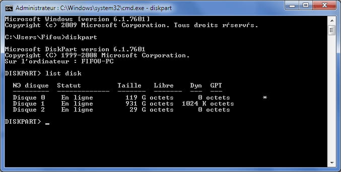

Dans le menu démarrer, dans le champ "Rechercher les programmes et fichiers", tapez "cmd" puis clic entrée
Une fenêtre noire s'ouvre > taper diskpart
Quelques lignes arrivent > Taper list disk
A ce moment la liste des disques physiquement présents s'affiche
Dans la photo :
- SSD de 128Go
- Disque dur HDD de 1To
- Une clé USB de 32Go
