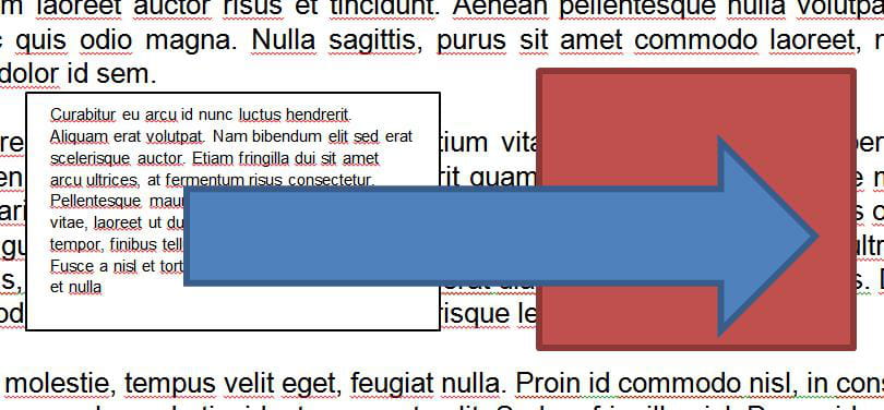

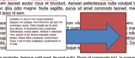

    Tu veux que ça donne ça ?
    puis ça ?

        Oui PSud, je veux que ça donne ça.

          Si les objets sont faits comme tu l'indiques, il n'y a pas de raison que cela ne fonctionne pas. Tu as essayé "Texte au-dessus" ?

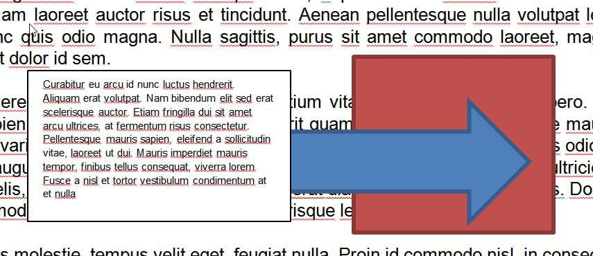

      3. PSud, effectivement ça marche avec des flèches pleines. Je voulais le faire avec des lignes (flèches) mais je peux bien les remplacer par des flèches pleines très fines. Merci !

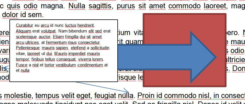

        1. Malheureusement, les flèches pleines ne peuvent pas être obliques.

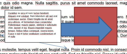

          1. Ca marche aussi avec des flèches lignes.
            Le truc est que la zone avec le texte n'est pas une "forme" mais une "zone de texte" :
          2. Merci PSud. Et puis, on peut bien sûr mettre obliques les flèches pleines.
