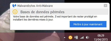

    En ce qui concerne Malawarebytes , je pourrais éventuellement faire des recherches de bestioles manuellement et quotidiennement mais je ne sais pas comment programmer cette fonction manuelle ( si elle est possible dans la version payante )

      Pour info, je reçois depuis hier un message récurent concernant "malawarebytes sur " la base est de données périmée ". je clique sur "mettre à jour" mais quelques instant plus tard , ça revient.
  20. damchag Messages postés 1105 Statut Membre 20
    Image message Malawarebytes Pro
