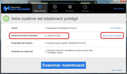

    Concernant Malwarebytes, c'est une demande de mise à jour qu'il faut accepter.
    Clique sur Mettre a jour.
    Ou directement de ton interface.

    Pour Malwarebytes, je n'arrête pas de cliquer sur le bouton MàJ .Malgré ça, le message revenait toujours; je dis toujours car j'ai désinstallé malawarebyres et l'ai re-installé à nouveau. Après un MàJ suite au téléchargement, ça fonctionne. Plus de message.

    Pour ta version de MBAM il te faut la dernière 2015.04.14.05.
    Tu n'as pas répondu à ma question :
    Comment vas ton PC depuis le passage du script de FRST ?
    1. damchag Messages postés 1105 Statut Membre 20
      J'ai la version
      2015.04.10.17 pour Malawarebytes Pro et pas de MàJ dispo

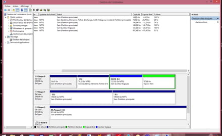

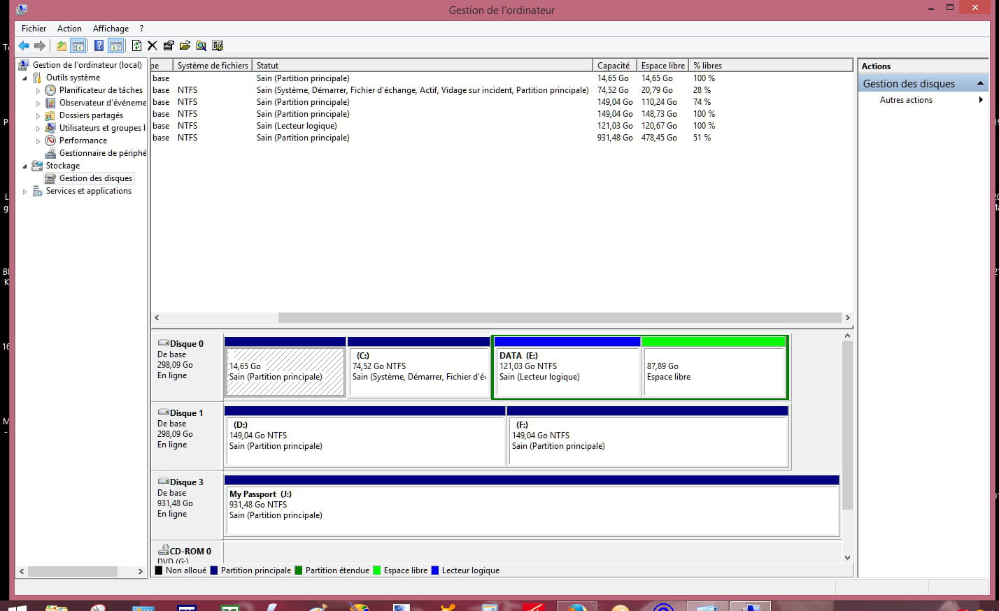

  8. damchag Messages postés 1105 Statut Membre 20
    bonsoir @mesam
    la capture des disques
  9. @mesam Messages postés 569 Statut Membre 22
    Tu as de quoi stocker, donc il faut prendre l'habitude d'utiliser les autres disques pour ne pas surcharger ta partition système (C:). Mais si tu désires agrandir ta partition système :
    Tu as une partition non alloué (espace libre).
    Clique droit sur ta partition système (C:), et clique sur Étendre le volume.
    Clique sur suivant et sélectionne la partition libre.
    Clique sur suivant puis terminer.
    Ta partition système devrait passer à ± 160go.

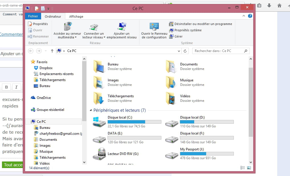

  10. damchag Messages postés 1105 Statut Membre 20
    Bonsoir@mesam
    "Étendre le volume " est en grisé
      Pour info
      Si je clique droit sur "E-D ou F,pas de souci je trouve "Étendre le volume " accessible.

  12. damchag Messages postés 1105 Statut Membre 20
    Partition non alloué......
    Supprimer le volume est en grisé également
