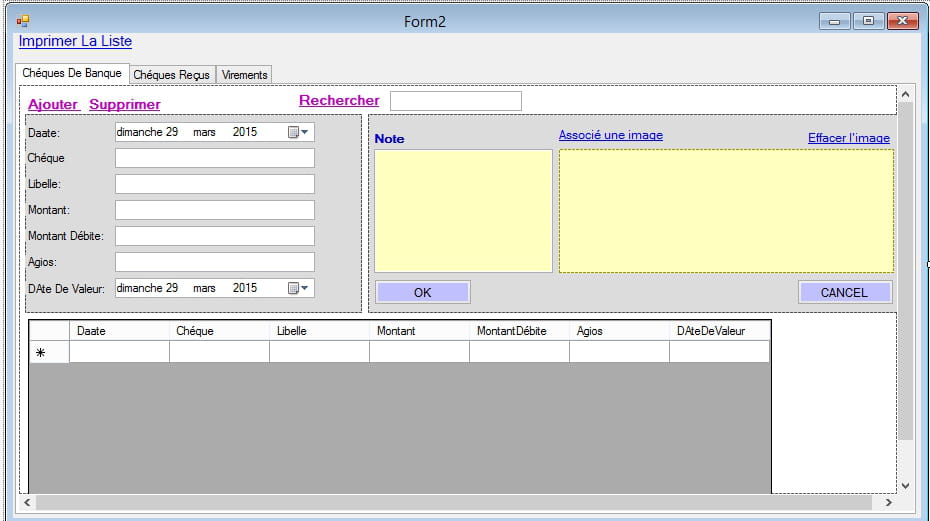

    1. bonjour,
      voila l'interface de mon programme
      pour l'ajout j'ai mis
      Private Sub LinkLabel3_LinkClicked(sender As Object, e As LinkLabelLinkClickedEventArgs) Handles LinkLabel3.LinkClicked
      Table1BindingSource.AddNew()
      End Sub
      pour la suppression j'ai mis
      Private Sub LinkLabel4_LinkClicked(sender As Object, e As LinkLabelLinkClickedEventArgs) Handles LinkLabel4.LinkClicked
      Table1BindingSource.RemoveCurrent()
      End Sub
      et pour sauvegarder j'ai mis
      Private Sub Button1_Click(sender As Object, e As EventArgs) Handles Button1.Click
      On Error GoTo SaveErr
      Table1BindingSource.EndEdit()
      Table1TableAdapter.Update(BanqueDataSet.Table1)
      SaveErr:
      End Sub
      le premier problème c'est que le sauvegarde est réussi lors de l'ajout seulement ;mais lorsque je supprime une ligne et je sauvegarde sa marche pas
      le deuxième problème c'est lorsque par exemple je veux ajouter une image.... comment je sauvegarde lors de la fermeture?
