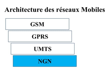

Bonjour a toutes et a tous, je dois presenter un rapport sur la migration du réseau GSM basé TDMA vers les réseau NGN (Next Generation Network).
je ne sais pas ou se situe les NGN dans l'evolution de la telephonie.
selon moi les NGN regroupent (GSM, GPRS, EDGE, UMTS, HSDPA, HSUPA, HSPA+, LTE, 4G.).
mais dans document on a dit que les NGN c'est carrement une autre evolution apres la 4G. suis vraiment confus.quelqu'un pourrait-il m'aider.
merci
merci
selon moi, mais mon avis comme le tien celui d'un témoin, NGN n'a aucune signification précise, ça désigne juste des projets,
Il n'y a actuellement rien de prévu après LTE/4G à ma connaissance, juste des prototypes de laboratoire à ma connaissance, dont le déploiement à grande échelle poserait de gros problèmes en termes d'occupation des fréquences radio, la bande passante radio, n'étant pas extensible comme support, l'augmentation ne se fait quasiment qu'en consommant plus de spectre, ce qui est sans issue pérenne.
