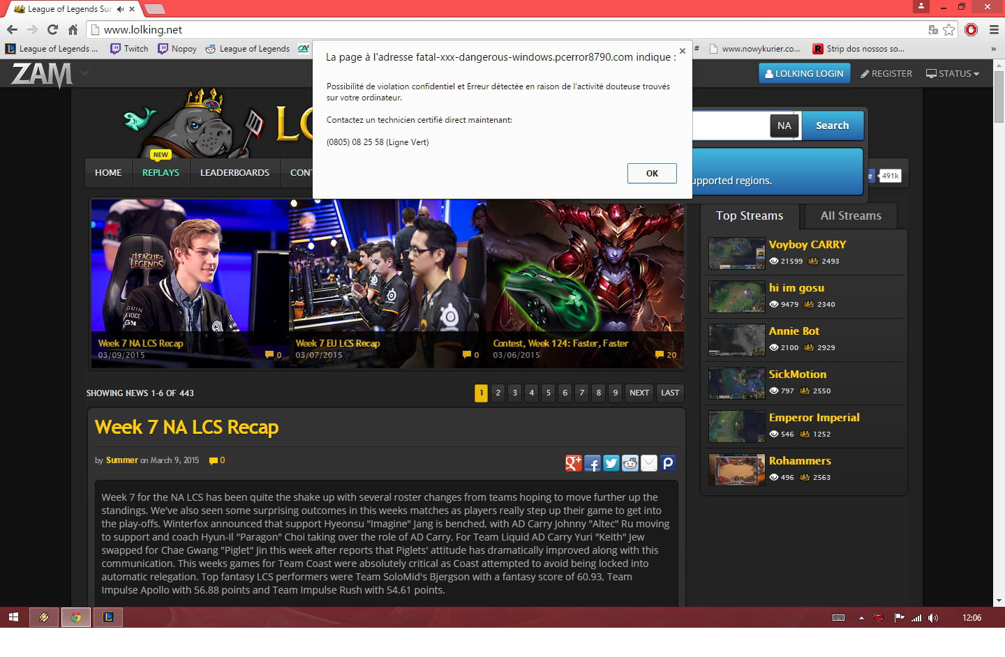

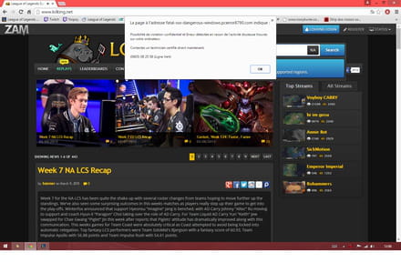

voilà.. ça y est... après 10 ans d'informatique sans encombre en tant qu'utilisateur très minutieux, j'ai enfin un virus! Et pas des moindres!
J'm'y connais pas des masse, je sais qu'il peut s'agir d'un software si j'dis pas de connerie:
Voilà les seuls screens que j'ai.
J'aurais donc grandement besoin d'aide et de conseils pour éradiquer ce parasite, qui au passage, me parle! Il me dit d'appeler un numéro vert parce que mon ordinateur est infecté etc..
Merci d'avance!
PS: ne faite pas gaffe au petit marque page en haut à droite sur le second screen.. je suis si seul!

ModérateurSalut,
Suis ce tutoriel FRST: https://www.malekal.com/tutoriel-farbar-recovery-scan-tool-frst/
(et bien prendre le temps de lire afin d'appliquer correctement - tout y est expliqué).
Télécharge et lance le scan FRST, cela va générer trois rapports FRST :- FRST.txt
- Shortcut.txt
- Additionnal.txt
Envoie, comme expliqué, ces trois rapports sur le site http://pjjoint.malekal.com et en retour donne les trois liens pjjoint qui mènent à ses rapports ici dans une nouvelle réponse afin que l'on puisse les consulter.

ModérateurVoici la correction à effectuer avec FRST.
Tu peux t'inspirer de cette note explicative avec des captures d'écran pour t'aider: https://www.malekal.com/tutoriel-farbar-recovery-scan-tool-frst/#fix
Ouvre le bloc-notes : Touche Windows + R, dans le champs executer, tape notepad et OK.
Copie/colle dedans ce qui suit :
S2 b81af56e; c:\Program Files (x86)\SoftwareRaise\SoftwareRaise.dll [1683968 2015-02-17] () [File not signed]
2015-02-17 04:16 - 2015-02-17 04:16 - 00000000 ____D () C:\Program Files (x86)\SoftwareRaise
Une fois, le texte coller dans le bloc-note.
Menu Fichier puis Enregistrer sous.
A gauche, place toi sur le bureau.
Dans le champs en bas, nom du fichier mets : fixlist.txt
Clic sur Enregistrer - cela va créer un fichier fixlist.txt sur le bureau.
Relance FRST et clic sur le bouton Fix
Selon comment un redémarrage est nécessaire (pas obligatoire).
Un fichier texte apparaît, copie/colle le contenu ici dans un nouveau message.
Redémarre l'ordinateur
puis réinitialise tes navigateurs:
Réinitialise tes navigateurs et ou manuellement reparamètre tes navigateurs WEB (page de démarrage, moteur de recherche etc) mais aussi supprimer/désactiver les extensions inutiles/parasites :- Firefox : https://www.malekal.com/reparer-firefox/?t=36057&start=
- Google Chrome : https://www.malekal.com/reparer-google-chrome/?t=35837&start=
- Internet Explorer et modules complémentaires / moteurs de recherche : https://forum.malekal.com/viewtopic.php?t=41399&start=
