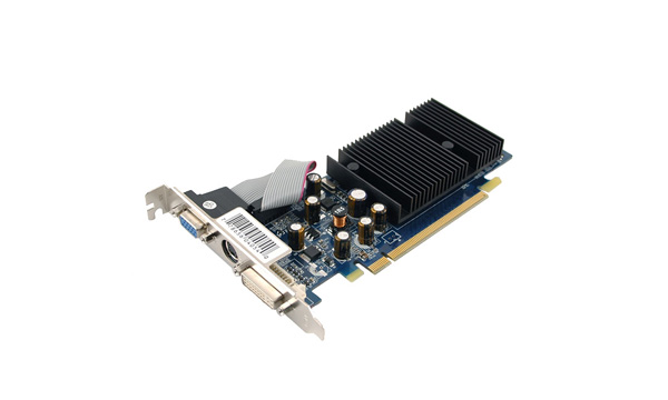

Je pense avoir des problèmes de température avec ma carte graphique: au repos, celle-ci est à 65°C et en jeux, elle atteint les 90°C ( données tirés d'everest). Ces températures sont-elles normales?
Pendant que j'y suis, je vous donne toutes les températues :
Au repos:
Carte mère : 43°C
Aux : 58°C
GPU : 65°C
Seagate ST3200021A ( à quoi cela correspond??? ) : 43°C
En jeux :
Carte mère :47°C
Aux : 70°C
GPU : 90°C
Seagate ST3200021A : 46°C
Voila merci d'avance pour votre réponse, et , si ces températures sont anormales, merci de m'apporter la solution.

    Je dirais qu'on ne peut pas répondre si on ne connait pas le type de la carte graphique.
    Si c'est une 6200LE dans un boitier mal ventillé, alors c'est normal.
    Cela peut venir d'une alimentation trop faible (de plus, les nouvelles alims embarquent des ventillos 12cm qui ventillent mieux) mais je ne pense pas que ça vienne de là.
    Je te conseille, si tu ne souhaites pas changer ta carte, d'acheter un ventillateur ZALMAN pour carte graphique (dans les 20euros sur Grosbill.com)

  11. Link175
    Bonjour à tous et merci,
    Alors tout d'abord, pour ce qui est du boitier mal ventilé, sa ne vient pas de la puisque la il est ouvert est j'ai toujours la même température.
    lloll, comme carte graphique, j'ai une Nvidia 6200 SE TurboCache. Je n'ai pas bien compris, le problème de ce type de carte, tu peux répéter plz?
    Mais je commence à me poser une question, les données de Nvidia control paner sont-elles fiables???
    Parceque sa me parait bien élever tout ça et je n'ai jamais eu de freeze ni rien (la carte était livré ac le PC au départ).
    Et ce qui est très bizarre, c'est que le seuil de ralentissement, chez moi est à 145°C. La quand même, je pense qu'il aurait le temps de péter 10 fois le PC avant d'atteindre cette valeur. Donc si vous aviez une solution pour savoir si les infos de Nvidia sont fiables, ça serait cool, parceque là...

  13. Link175
    ANBU-kakashi, au niveau des pilotes, j'ai les derniers, c'est à dire la version 6.14.0010.9424.
    A oui, au niveau du taux de rafraichissement, je sui passé de 60 Hz à 75 Hz, je ne sais pas vraiment à quoi cela correspond...
    Et malheureusement la garantie est passée depuis 2 semaine :(
    J'ai fait un test : j'ouvre le boitier et je place un bon gros ventilos a coté : résultat, j'obtient du 45°C au repos et du 50°C en jeux
    (d'après Nvidia control paner toujours)
    Certes sa a baissé, mais c'est pas un peu beaucoup pour une carte vidéo qui est ventilé ac un ventilateur fait pour ventiler une pièce entière lol?
