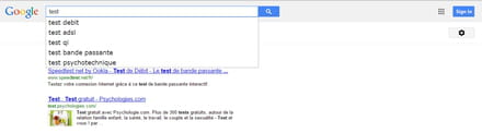

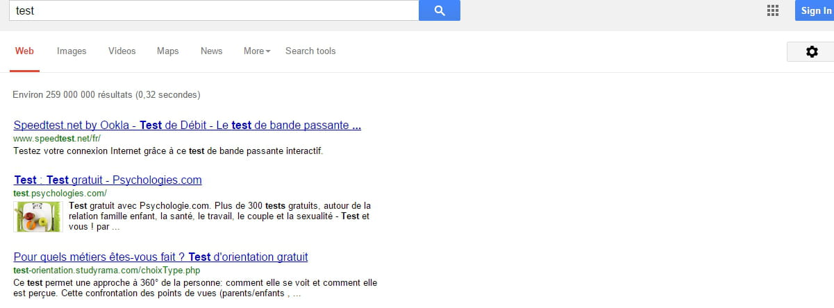

à chaque fois que je fais une recherche via l'omnibox ou directement sur google.fr, je suis dirigé vers un google en anglais ou certains boutons sont indisponibles, et si je clique sur "Image" il me remet le vrai google en français. Je cherche sur les différents forums mais je ne trouve pas mon problème.
Si vous regardez l'image vous verrez que la police dans les suggestions de recherche est différente du vrai google.

    Après sur tes captures, on voit pas trop bien si tu es sur un "faux" google.
    1. La police est différente et le "Sign in" en haut a droite, même si je me connecte avec mon compte google ça ne reste pas connecté et ça remet "sign in" si je fais une nouvelle recherche

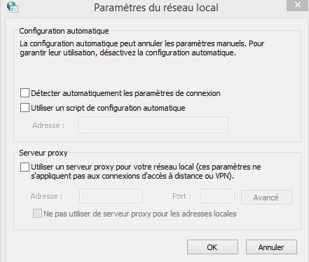

  4. Quand je décoche "utiliser un serveur proxy pour votre réseau local..." et que je relance chrome, il reste coché !

      C'est vraiment quand tu relances Google Chrome que la case se recoche ?
    4. Non en fait je décoche je fais "OK" et quand je remet les paramètres c'est déjà recoché

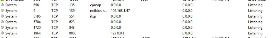

    Cherche la ligne avec le port 8080 en LISTENING.
    Ca correspond à quel programme ?

      Il faut juste donner la ligne avec le LISTENNING sur le port 8080.
      Fais une capture d'écran.

    3. @Malekal_morte-Si je le supprime, plus de proxy.
