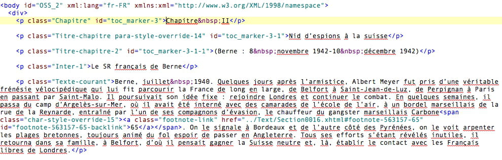

Ce que j'appelle la mise en page c'est surtout la justification du texte ainsi que les alinéas. En gros ce qui dans un code HTML se traduit par <align:justify> <br/> et n'apparait pas dans mon epub.
Tu ne trouveras pas cela dans ton HTML.
Il sera caractérisé justement par ta feuille de style. Dans l'exemple ci-dessous, j'ai créé une feuille de style pour le texte courant, avec alinéa, justification, etc.
