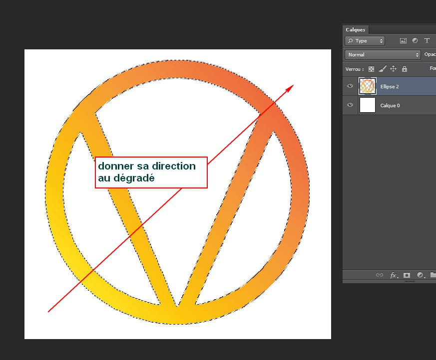

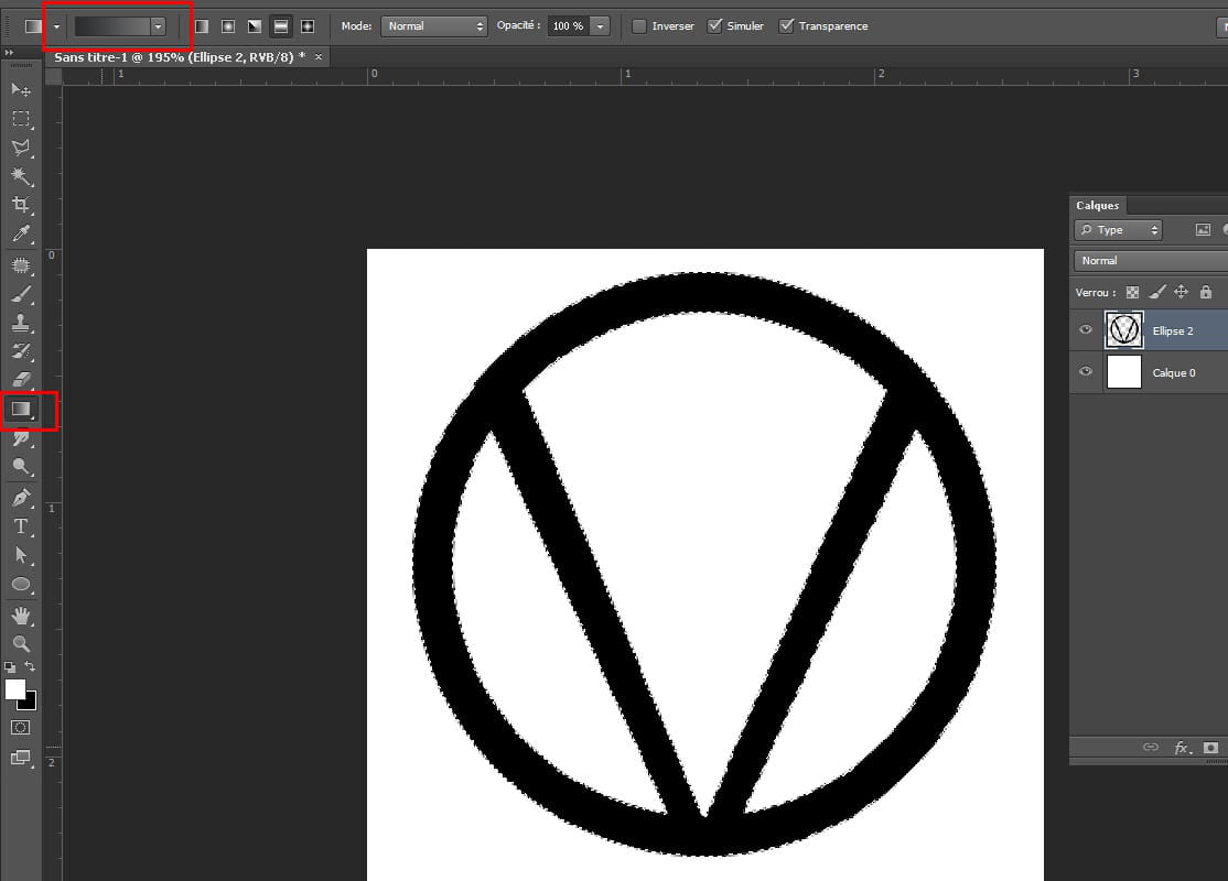

dans le cas le plus simple de la forme pixellisée:
- tu sélectionnes ta forme, soit avec la baguette magique, soit avec le lasso, soit - si la forme est isolée sur un calque - en faisant ctrl+clic sur la vignette du calque

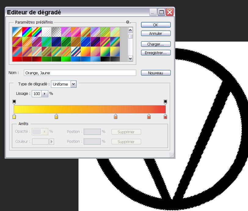

- outil dégradé -> clic dans le visuel couleur en haut dans la barre d'options pour ouvrir l'éditeur de dégradé
- choisir le dégradé -> ok
- l'appliquer en glissant le pointeur dans la direction voulue

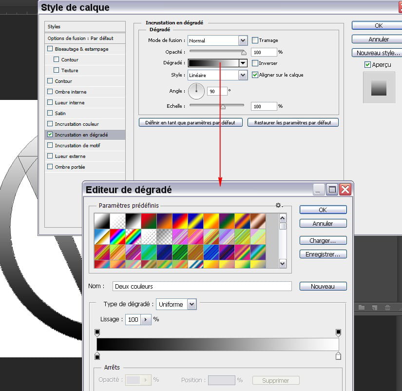

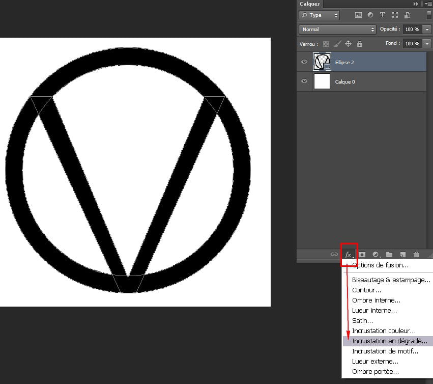

dans le cas un peu plus complexe d'une forme vectorielle:
- la forme se trouve obligatoirement isolée sur un calque

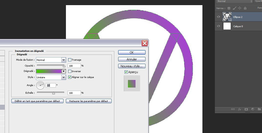

- clic sur fx dans le panneau calque, choisir incrustation en dégradé
- choisir le dégradé en ouvrant l'éditeur
- régler les paramètres: angle, échelle, etc et ok
