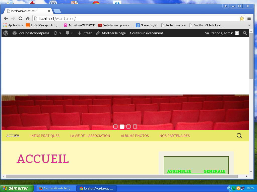

        5. @elgazarBonsoir
          ci-dessous une copie des codes.
          Maintenant j'ai bien mon image juste au dessus de la ligne des menus. Par contre j'ai au dessus l'espace blanc que j'avais auparavant en dessous; j'ai essayé différentes min-height mais cela ne fonctionne pas, impossible de diminuer cette hauteur blanche

          Dans la feuille de style
          .site-header .home-link {
          color: #141412;
          display: block;
          margin: 0 auto;
          max-width: 1080px;
          min-height: 130px;
          padding: 0 20px;
          text-decoration: none;
          width: 100%;
          Il ne faut s'acharner, c'est pas grave . Je laisserai le site comme cela
          Bonsoir
      7. c'est possible seulement si tu réponds au message (bouton répondre au sujet) cela ne marche pas avec ajouter un commentaire, il suffit de cliquer sur l'icône de droite et d'envoyer l'image, tu peux aussi héberger ton image sur ton site et me donner simplement le lien.
        1. c'est l'espace réservé au titre et au sous titre du blog, non ? tu est censé les afficher
          1. Dans l'espace blanc que tu vois au dessus du slide c'est la place de l'image du thème. Lorsque je vais dans apparence et image d'en tête et que je réactive l'image cachée elle vient se mettre dans cet espace
          2. mets un titre et un sous titre (c'est conseillé pour le référencement) et tu verras qu'il n'y a plus d'espace après il est possible que l'espace soit trop grand puisqu'il est prévu pour afficher les titres au milieu de l'image donc il faut modifier les deux lignes de css, la première pour réduire la hauteur du header, la seconde pour remonter le titre
