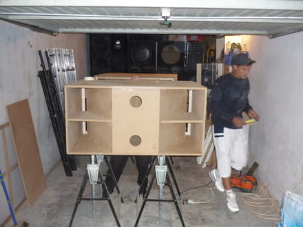

bonjour alors voila mon petit soucis, jai acquis depuis peu une enceinte 32cm 200w audiophony (elle marche plutot fort), et mon projets est de fabriquer un petit caisson de basse de ce type (jbl) :
en étant légérement plus petit bien sur, car l'on arrive a mon probleme qui sont les dimension de mon future caisson, car jai entendu dire que les litre d'aire dans le caisson sont determinent poour une bonne qualité de basse et de réspiration du caisson, auriez vous des conseil ou meme des plans ou autre qui pourrait m'éclairer ?
