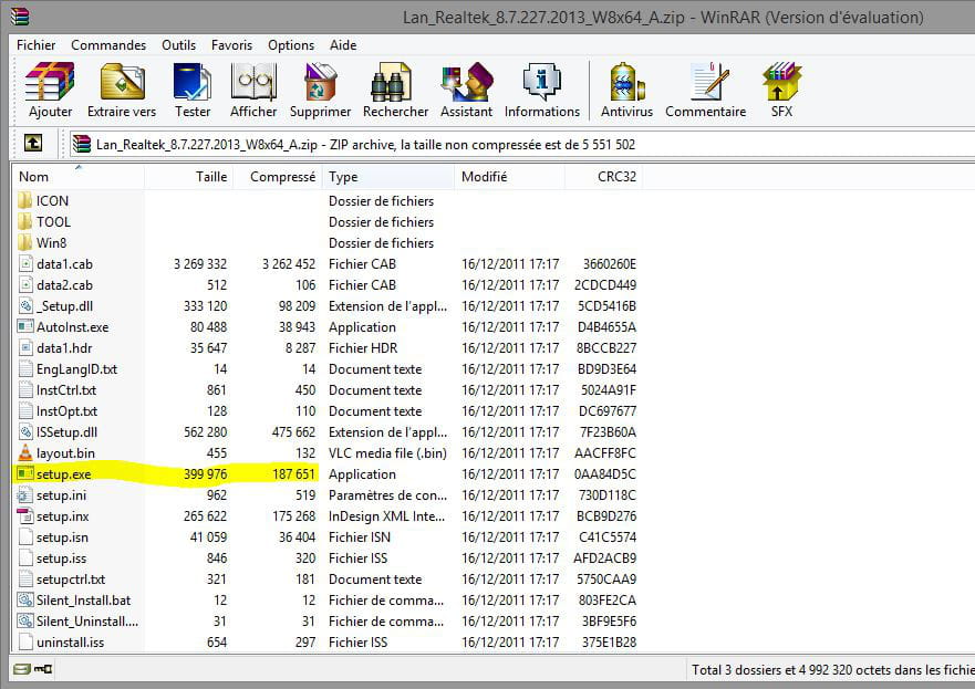

      As-tu essayé ce pilote ?
      --> Ethernet
      Dézippe-le
      Lance le setup.exe
      Pour le wireless, choisis le pilote selon le modèle de la carte:
      --> Atheros
      --> Broadcom

      1. Non je n'est pas essayé, mais je n'y connais rien, que veux tu dire par dezippe le ?
      2. Ah d'accord, mais il y a pas de setup.exe
      3. Modérateur
        Fais clic droit sur le pilote
        Choisis --> extraire tout
        Va dans le dossier du pilote dézippé
        Lance le setup.exe
