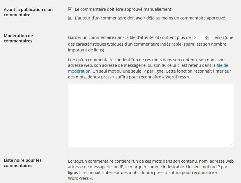

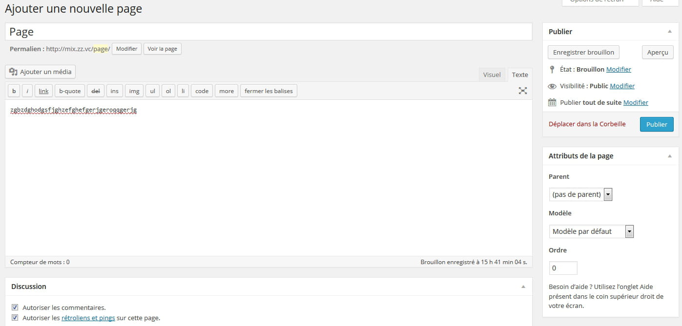

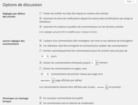

        Je suis désoler mais je ne peut pas vous donnez le lien de mon site car il est privé.Je vais donc vous mettre des captures d'écran.Et répondre à vos questions le mieux possible :
        Je suis sous WordPress 4.1 « Dinah », avec les plugins suivant :
        CUE
        Customize Login Image
        Limiter les tentatives de connexion
        Loading Page
        Mention comment's Authors by Wabeo
        WP Super Cache
        Avec le thème FIZZ
        J'ai vérifier, le thème prend bien en compte les commentaires .J'ai également essayé sous plusieurs type de compte ( abonné,administrateur,contributeur...).
        Voici les captures :
        Quand je créer une page :
        Les paramètre de discussion de Wordpress :

          1. Le problème ne vient ni du thème, ni des plugin = Je viens de vérifier le fichier single.php et <?php comments_template(); ?> apparait bien ! Pour les plugins je les ai tous désactiver et rien !
          2. @Utilisateur anonymeas-tu essayé un autre thème pour voir si les commentaires fonctionnent ?
          3. @elgazarNon, j'essaye tout de suite et je vous donne la réponse
          4. @elgazarMerci ! Ces le thème Fizz qui pose problème. Mais je souhaite malgré tous garder se thème.Qui est pour moi le meilleur de tous ceux que j'ai testé. Avez vous une idée pour retrouvez la zone "commentaire" ?
          5. @Utilisateur anonymece doit être un réglage à la c...dans le fichier functions.php du thème mais pour le trouver il faudrait étudier le code.
