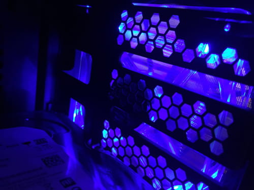

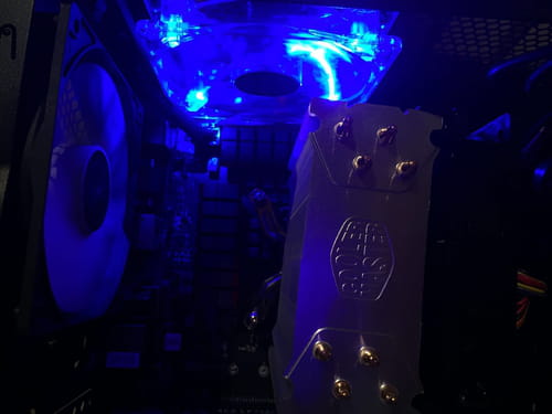

Bonjour il y a une semaine j'ai fais l'acquisition d'un nouveau PC gamer tout neuf , depuis la première fois que je l'ai lancé tout les ventilateurs de base sur mon PC font un bourdonnement et ça devient inaudible a long terme
Aidez moi s'il vous plait
