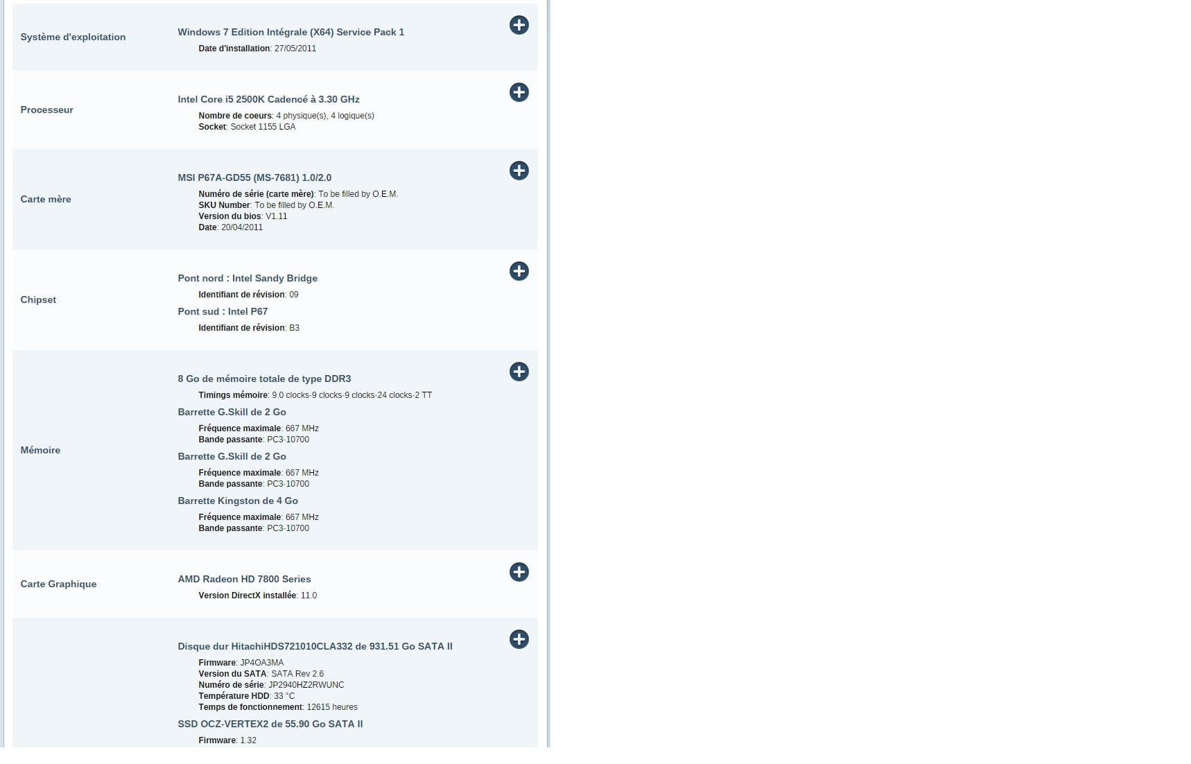

Ma config ci dessous : ( CG : ASUS AMD Radeon HD7850 1Giga )
